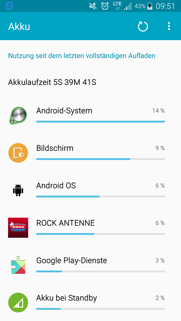

ich habe am Dienstagabend mein S5 auf die Version 6.0.1 upgedated nachdem ich die Meldung aufs Handy bekommen habe, dass das Update verfügbar ist.
Soweit so gut, nachts habe ich mein Handy wie jede Nacht geladen und bin bei 100% Akkuladung kurz aufgewacht weil das Handy geleuchtet hat. Morgens nach dem Aufstehen dann die Verwunderung, der Akkustand betrug 74%, obwohl das Handy weiter am Netz angeschlossen war und auch nicht bedient wurde.
Inzwischen habe ich herausgefunden, dass sich mein Akku seit dem Update auch beim Anschluss an den Netzbetrieb entlädt. Und wirklich erst seit dem Update, bis Dienstagabend hat alles problemlos funktioniert. Ich habe seitdem auch keine neuen Apps oder Anwendungen installiert.
Selbst wenn ich wie letzte Nacht W-LAN, GPS, Bluetooth de- und den Energiesparmodus aktiviere entlädt sich der Akku trotz Netzbetrieb. Auch am Ladekabel kann es nicht liegen, habe inzwischen sowohl das Laden über den Netzstecker als auch über USB während der Arbeit am Laptop ausprobiert, das Ergebnis ist stets dasselbe.
Ich habe auch die App 360 Security installiert und damit unnötige Apps im Hintergrund geschlossen, die Akkulaufzeit angeblich verlängert und so weiter... Habe jetzt auch in den Akkueinstellungen die meisten Apps auf dauerhaft Energie sparen gesetzt und den derzeitigen Akkuverbrauch der Anwendungen überwacht, der meiste Stromfresser seit dem letzten Aufladen ist das Android System mit 14% gefolgt vom Bildschirm mit 9%. Alles erfolglos.
Mein Nutzungsverhalten hat sich nicht verändert und die Akkuentladung trotz Netzbetrieb findet erst seit dem Update statt. Kann das Handy zwar ausmachen und dann laden, aber das ist schlicht unbefriedigend.
Hat jemand ein ähnliches Problem oder kann mir hier weiterhelfen? Hilft ein neuer Akku?
Danke euch!

Nur zur Info für uns: Hast Du das Phone nach dem Update resettet?
@PrinzPoldi007: Habe es mehrfach neu gestartet, mehr habe ich damit nicht gemacht!
Also, Werksreset wäre eine Möglichkeit.
Eine etwas weniger aufwändige (Stichwort Datensicherung) wäre, das Phone eine Zeitlang im abgesicherten Modus laufen zu lassen. Da wird nur das "nötigste" geladen und wenn der Ladevorgang so funktioniert, kannst Du davon ausgehen, dass es irgendeine App ist, die den Akku so belastet, dass er sich während des Ladevorgangs entleert.
Ich persönlich hätte da immer irgendeine Antiviren, Security oder System Beschleuniger App o.ä. in Verdacht. (kenne jetzt aber Deine genutzte nicht)
Funktioniert auch dies nicht, hast Du immer noch die Möglichkeit, zu resetten (aufwändig wegen Sicherung und Neueinrichtung) oder einen neuen Akku zu probieren.

@PrinzPoldi007: Danke für die Tipps. Was mich eben so wundert ist die Tatsache, dass ich ja nach dem Update keine anderen Apps installiert oder verwendet habe als vor dem Update und die Batterieentladung erst nach dem Update eingesetzt hat.
Ich habe jetzt von 360 Security den Aufladebeschleuniger aktiviert, jetzt bin ich zumindest soweit, dass es sich (wenn auch langsam) wieder auflädt, wobei das natürlich immer noch recht unerfreulich ist.
Werde mir heute aber auf jeden Fall mal noch einen neuen Akku kaufen, weil der war auch vor dem Update schon nicht mehr der jüngste.
