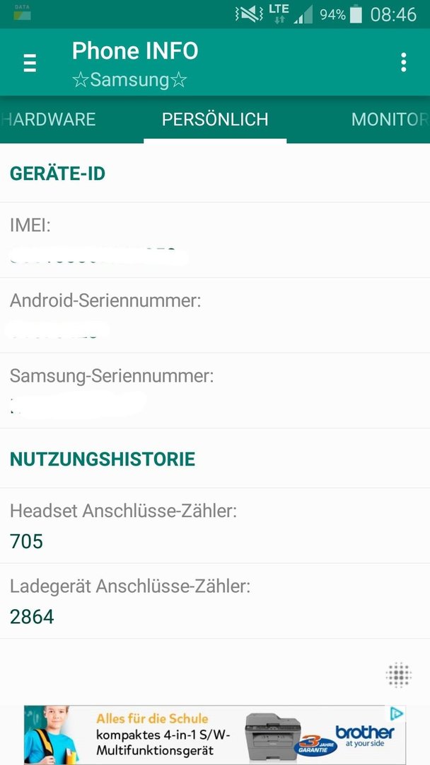

Wo sieht man diesen Zähler?
In der App Phone Info
Reaktionen: Fluxina
Also ich finde da nichts wo man das auslesen kann.
in der App rechts scrollen bis zur Registerkarte "Persönlich". Unten steht dann die Nutzungshistorie von Ladegerät und Headset
Ich selbst habe das S5 nicht mehr und daher weiß ich nicht, ob es an MM oder der free-Variante auf dem S6 oder dem S6 selber liegt: ich hab die Info auch nicht mehr. Weiß aber, dass ich sie früher auf dem LP S5 hatte.
[doublepost=1473257049,1473256003][/doublepost]Hab's gerade selber bei xda gefunden:
Since Android 6.0 Marshmallow update (or even Android 5.x on some devices), it needs root to read the usage counters. It also needs root to read the 'Original CSC' information (in the tab 'CSC CODE').
It is due to Samsung has strengthened its security policy in the latest firmware.
If you have root, you will see those info.
Auf gut Deutsch: ab 6.0 bzw. manchen Geräten auch früher braucht man Root, um gewisse Dinge (u.a. Den Ladecounter) angezeigt zu bekommen
Reaktionen: Melonos
Also ich sehe da nichts.
Bearbeitet von: hagex - Grund: Bild gespoilert, Gruß von hagex
Jo, die Option gibts nicht mehr
Gibt es eine Möglichkeit mit einer anderen App.
Kann man das nicht ohnehin nur mit root einsehen?
Reaktionen: Melonos
Stimmt. Ist wie PrinzPoldi und Fluxina geschrieben haben. geht nur mit Root. Wusste ich auch nicht, bei mir isses halt immer da, hab ja auch root...

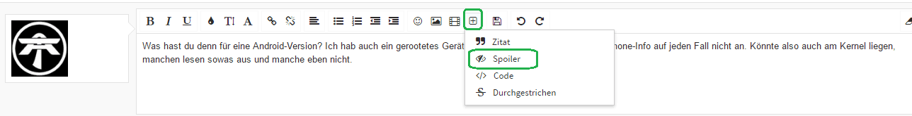

PS: wie spoilert man hier eigentlich so ein Bild?

Was hast du denn für eine Android-Version? Ich hab auch ein gerootetes Gerät mir Android 6, da zeigt es mir die Phone-Info auf jeden Fall nicht an. Könnte also auch am Kernel liegen, manchen lesen sowas aus und manche eben nicht.
Ich hab die Alexandr-Rom, aktuelle 6er Version (CPGI)
Spoilern: das hab ich schon gefunden, aber wie bekomme ich das Bild da rein?
Wenn ich den Beitrag oben bearbeite, sehe ich den Anhang unten drunter stehen, kann ihn aber nicht dazu bewegen, in den Spoiler reinzuhüpfen...
Anhang ist für die Mitleser vom Datenverbrauch sehr viel vorteilhafter. Spoilern hat eigentlich nur den kosmetischen Effekt, dass man weniger scrollen muss. Geladen wird das Bild trotzdem in vollem Umfang (ein Anhang erst beim drauftappen).
