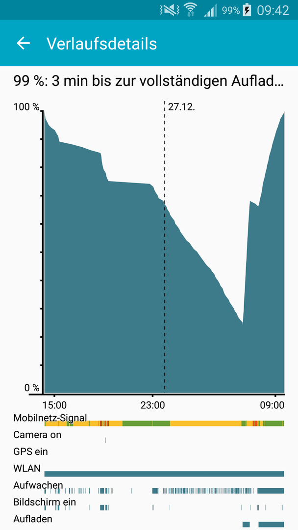

ich habe seit einiger Zeit ein Problem mit der Laufzeit meines S5. Teils wird da über Nacht 50% Akku leergesaugt.
Wenn ich in den Einstellungen die Akkugrafik ansehe, dann fällt auf, dass das Telefon die ganze Nacht über wieder und wieder geweckt wird.
Ich kann ja nun aber nicht nach und nach alle Apps löschen. Gibts einen Weg zu sehen wer das Telefon aufweckt um gezielt vorgehen zu können?
Brauchts dafür Root?
Hier die Grafik:

Du brauchst root, dann kannst du mit better battery stats genau sehen wer der Übeltäter ist. Wobei dir die eingebaute Anzeige doch auch auflistet welche app weiviel verbraucht...
Jein.
In der Übersicht sind nur die üblichen Einträge wie "Android-System".
Scheint mit auch klar, die App selbst wird kaum aktiv sein und daher nicht viel Akku saugen. Störfaktor ist das Aufwecken, und somit ist der Verbraucher das Android-System selbst.
Daher brauche ich mMn die Verursacher des Aufweckens. Hatte gehofft, es geht ohne Root, denn ich hab da keinen Schimmer von, wie ich das angehe, was ich brauche, ob ich es hinkriegen kann ohne den Knox Dingbums umzuschalten etc.
