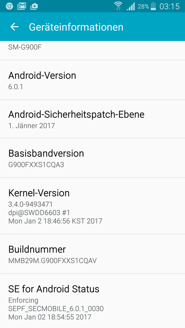

Habe hier alle Daten zu meinem S5 gepostet !
Selbe seit Update 6.0.1 beim Spielen oder öffnen audio Datein. Wird bildschirm schwarz. Oft Sound auch weg ....!
Denke driver/firmware bug irgendwie !
Möchte aber nicht unbedingt das Händy jetzt schon rooten und Neu Flashen...
Dad Problem haben mehrere also sollte samsung da etwas In ein Fehlerbehebebungs Update machen ...!
