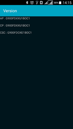

Obwohl wenn ich den Screen ansehe, sollte doch alles i. o. sein :confused2:

Habe gerade von 4.4.2 Vereinigte Arabische Emirate auf die russische 5.0 ohne Probleme mit Odin geflasht und jetzt ist die 5.0 VAE angekündigt ... na doll.
Aber wenigstens ist
System Status= Official
Knock Varranty Void= 0x0
:thumbsup:
Basicband und Build jetzt alles auf XXU1BOC1, alle Apps und Einstellungen noch da.
