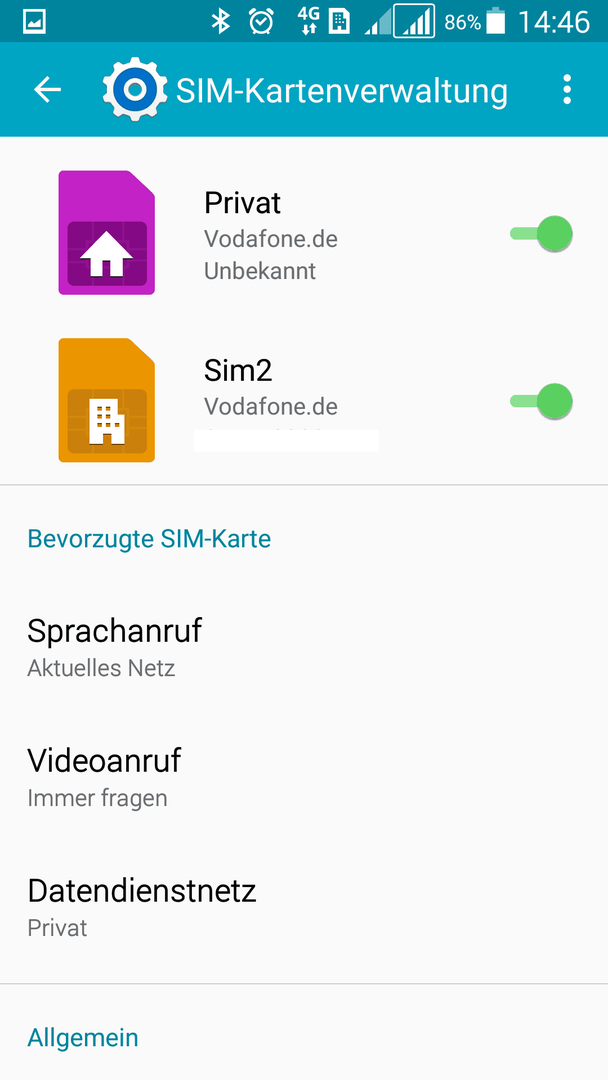

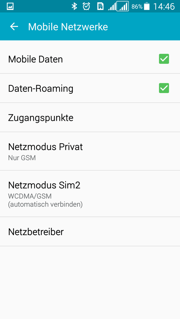

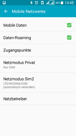

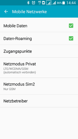

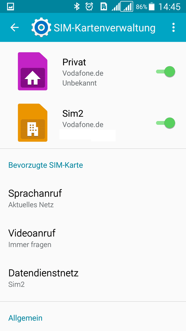

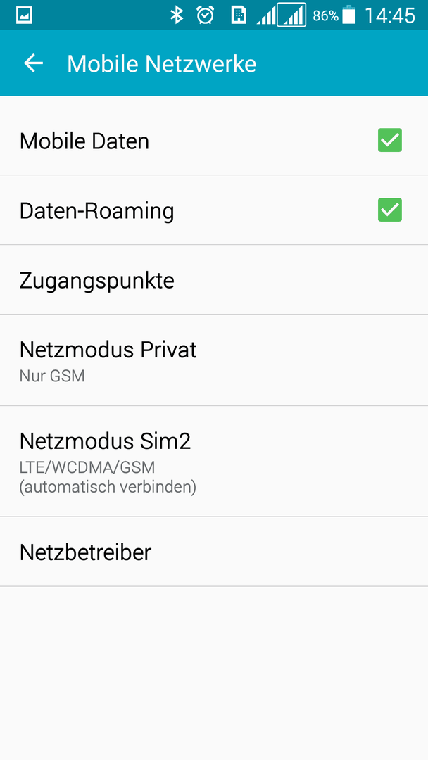

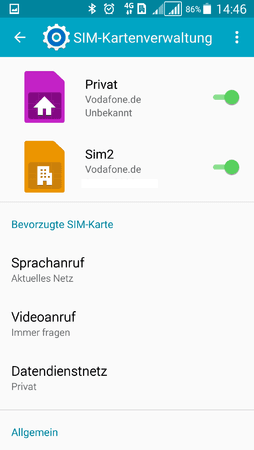

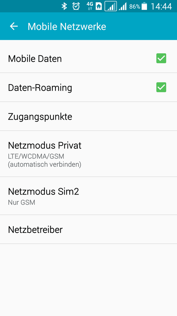

Anbei die Bilder mit den Konfigurationen die ich getestet habe

Hast Du mal probiert die Datenverbindung mit der privaten in sim2, also die normalerweise im sim1 Schacht liegt, herzustellen? Ansonsten würde ich mir noch sim Karten von Freunden / Bekannten ausleihen, die bei anderen Providern sind und probieren, ob die Datenverbindung in Schacht 2 geht. Irgendwo habe ich gelesen, daß es Probleme mit O2 Karten im Schacht 2 gibt, von Problemen mit Vodafone Karten habe ich bislang nichts gehört.
Sollte keine andere Karte im Schacht 2 gehen, wird es vermutlich ein Hardwareschaden sein.
Ich habe eine Vodafone Karte in Schacht 2, über die die Datenverbindung läuft, und bisher damit nie Probleme gehabt.
Danke und verflucht :)
Ja habe die Karten schon gewechselt, dann geht es mit der anderen in Sim slot 1. also Karten sind io.
Kann es auch ein SW Problem sein? Kann ich die original SW einmal drüber installieren? Wenn HW Problem, kann ich ja eh nix machen, oder? Habe mir das teil aus den USA mitgebracht. Oder habe ich weltweit 2 Jahre garantie :)

Und die aus slot 1 funktioniert auch nicht in slot 2?
Wie das mit den Garantiebedingungen in den USA ist, weiß ich nicht. In Europa sind es zwei Jahre, ansonsten gilt eine Garantiezeit von einem Jahr. Ein Händler in der Schweiz z. B. gibt explizit an, daß alle Waren aus Europa 2 Jahre Garantie haben, auf alle Importwaren es 1 Jahr Garantie gibt, wobei im Garantiefall er sich um die Abwicklung kümmert, also man bringt das Gerät zu ihm und holt es auch dort ab, er schickt es ein.
Hast du denn schon mal die APN-Einstellungen geprüft? Vielleicht ist die für die SIM2 einfach nur verstellt...
APN sind identisch. sim 1 in slot 2 geht nicht. Sim 2 in Slot 1 geht. Also sollten die Karten io sein.
Scheint wohl das zweite fack kaputt zu sein. Komisch eigentlich. Das Telefonieren geht. Nur Internet nicht. Sind das zwei unterschiedliche Antennen?
Slot 1 und Slot 2 sollen technisch identisch / nur parralel aufgebaut sein

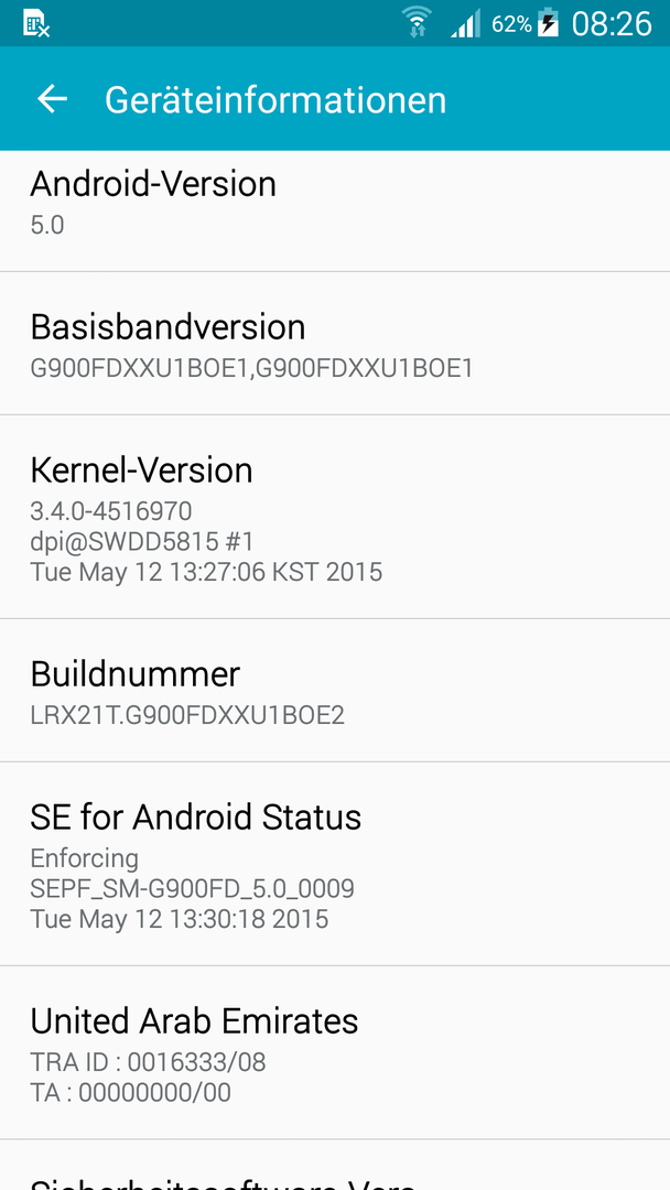

[DOUBLEPOST=1445409357,1445409152][/DOUBLEPOST]Ich habe ein total neues g900fd von eglobal hier erhalten und soll dieses für einen Kollegen routen.
Bin leider nicht so richtig fit in der Sache.
Wo finde ich eine deutsche Anleitung für Idioten wie mich ?
Screenshot wegen der Software habe ich beigefügt.

Welche Original Software von Samsung ist aktuell die beste ?
Kaukasus G900FDXXU1BOF1 ?
Saudi Arabien G900FDXXU1BOE2 ?
