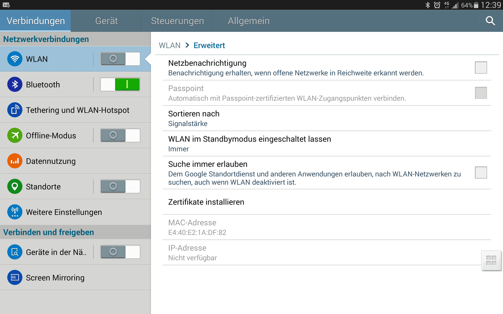

Nimm in den Eigenschaften, die Netzbenachrichtigung und die Suche raus, dann sollte das funktionieren.
Benachrichtigung ist bei mir aus, Suche finde ich leider in den WLAN-Einstellungen nicht nicht :-(
Diese
