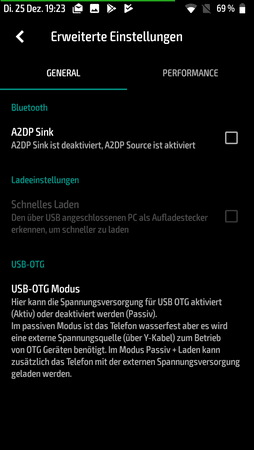

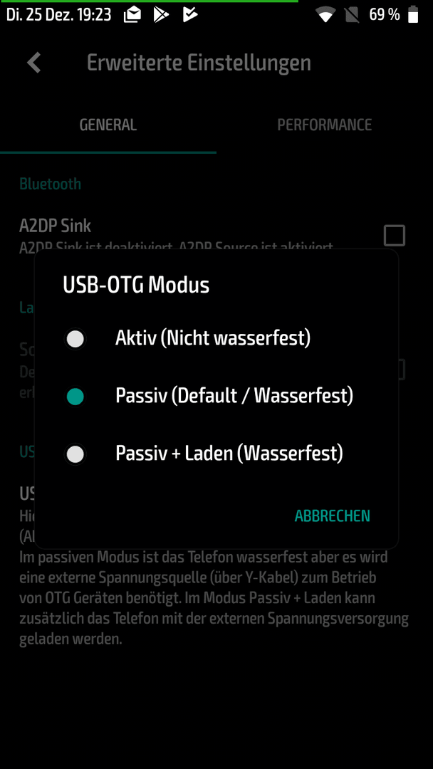

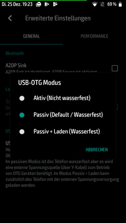

Reaktionen: maik005

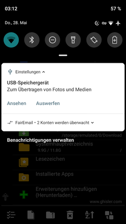

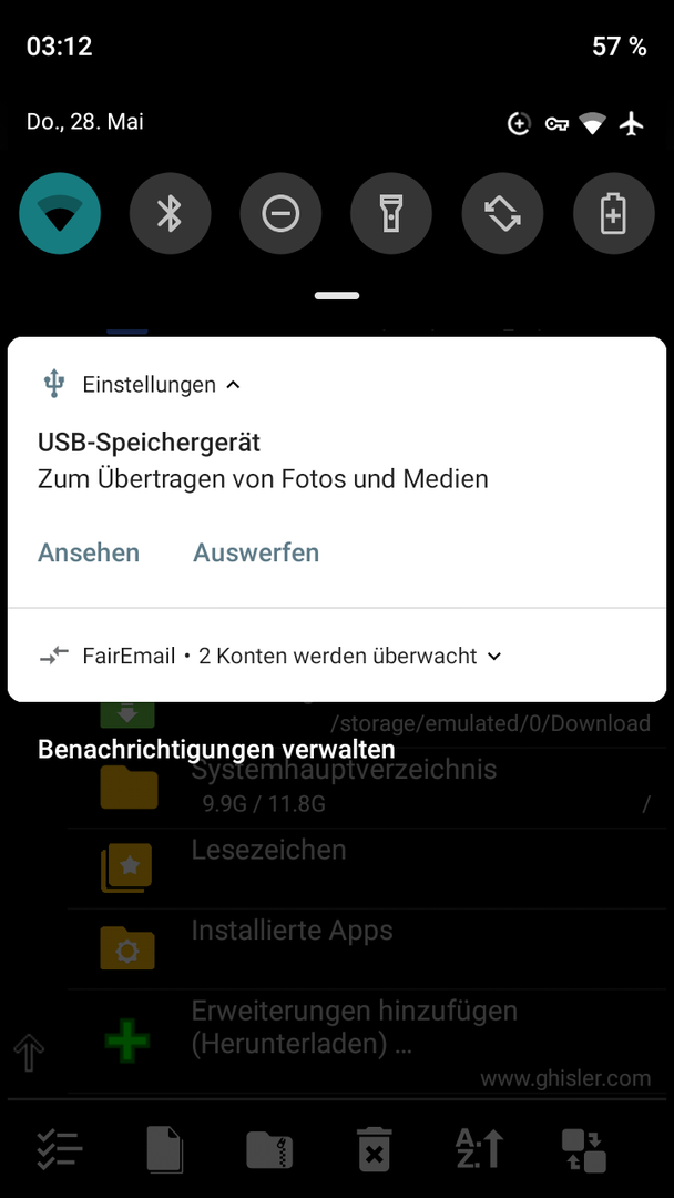

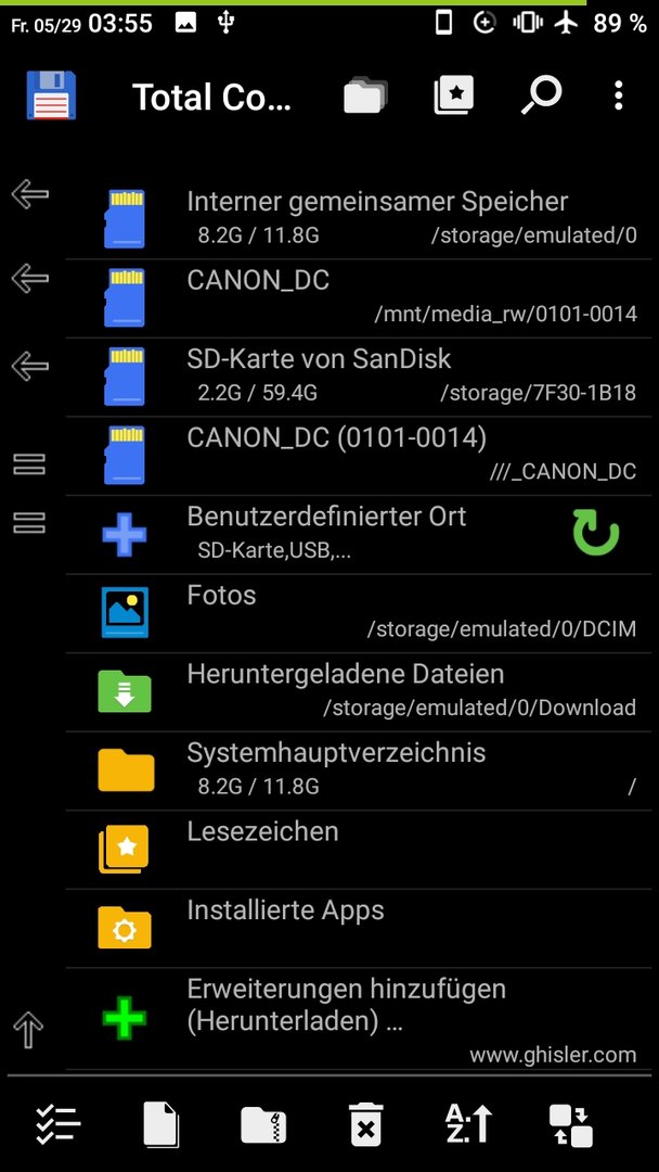

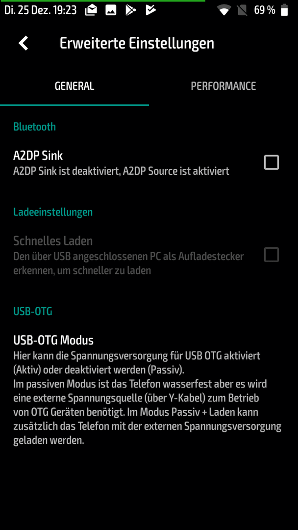

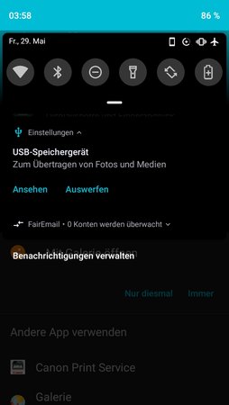

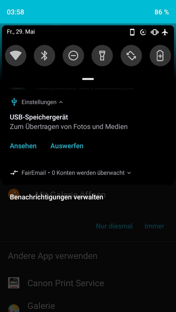

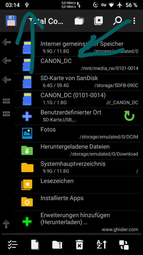

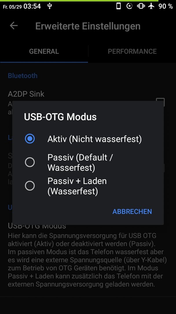

Wie beschrieben, sicher per CustomROM
Screenshot_20200528-031226_Total_Commander.pngScreenshot_20200528-031416_Total_Commander.png
@Nufan das hatte ich mir auch gedacht, scheint aber nicht überall der entsprechende Kernel drin zu sein.
Auf meinem G800G läuft crDroid Pie, und da geht's nicht.
@Nufan Danke, das wars.
Warum allerdings beim Suchen von OTG o USB-OTG in den Einstellungen nicht auf die erweiterten verwiesen wird 🤷‍♂️
Reaktionen: Nufan
