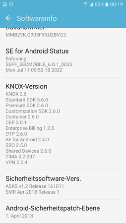

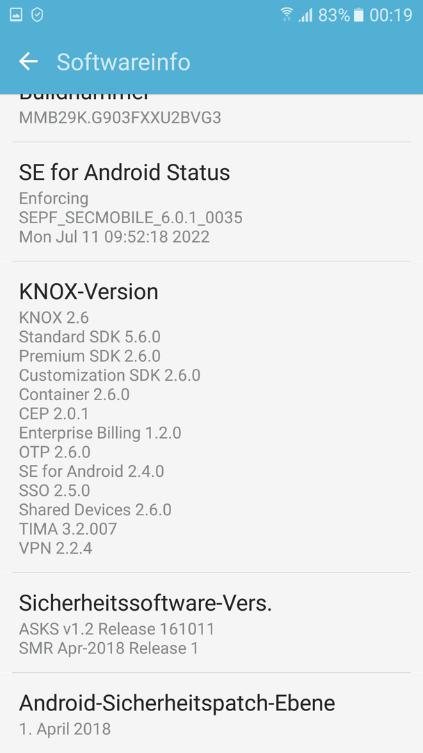

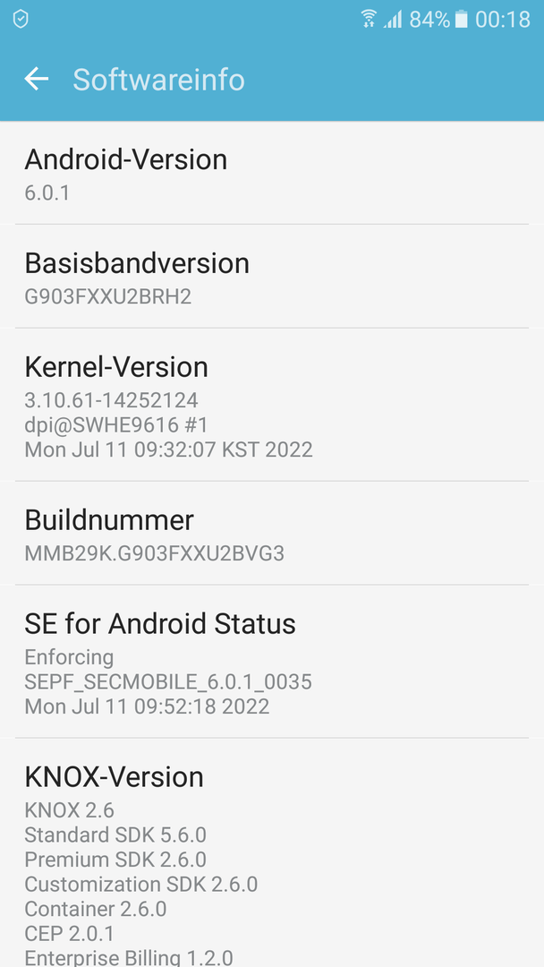

@Jobro53
Kannst du mal eine Screenshot der Systeminfos (über das Telefon) machen, mit Patchlevel und Builddatum?
@Meerjungfraumann
anbei die screenshots. Das s5neo hat nach dem Hochfahren nach der quasi endlosschleife auch noch gemeldet, dass der update nicht erfolgreich war und das auch an samsung gemeldet. Aber diese Nachricht hab ich leider nicht abfotografiert.
Ganz erfolglos kann es nicht gewesen sein, siehe Screenshot 1
