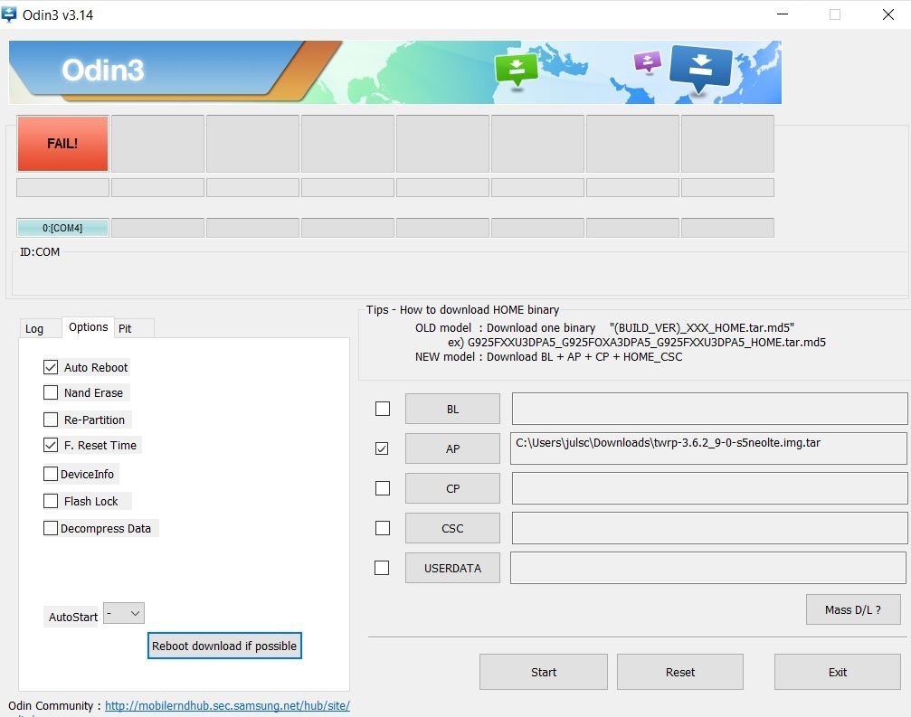

@juni Die Verbindung mit Odin konnte ich herstellen (Downloadmodus gestartet). dann habe ich breim AP die o.g. "twrp....tar" eingefügt und auf starten gedrückt.
Bei BL, CP, CSC und Userdata habe ich nichts eingefügt.
Dann kommt oben links die Rückmeldung "FAIL".
War das so richtig?
Das Feld sollte eigentlich grün PASS anzeigen. Versuchs nochmal. Was steht im Log?
@juni Hier die Log:
<ID:0/004> Added!!
<ID:0/004> Odin engine v(ID:3.1401)..
<ID:0/004> File analysis..
<ID:0/004> Total Binary size: 29 M
<ID:0/004> SetupConnection..
<ID:0/004> Initialzation..
<ID:0/004> Get PIT for mapping..
<ID:0/004> Firmware update start..
<ID:0/004> NAND Write Start!!
<ID:0/004> SingleDownload.
<ID:0/004> recovery.img
<ID:0/004> RQT_CLOSE !!
<ID:0/004>
<ID:0/004> Complete(Write) operation failed.
<OSM> All threads completed. (succeed 0 / failed 1)
<ID:0/000> Odin engine v(ID:3.1401)..
<ID:0/000> FAIL open(COM:4)
Auf dem Display steht noch "Custom Binary (Recovery) blocked by FAP Lock" , "FAP Lock on"
Dann wird der Flashversuch wohl von der FRP abgewiesen. Hängt mit dem Google Konto zusammen. Schade.
