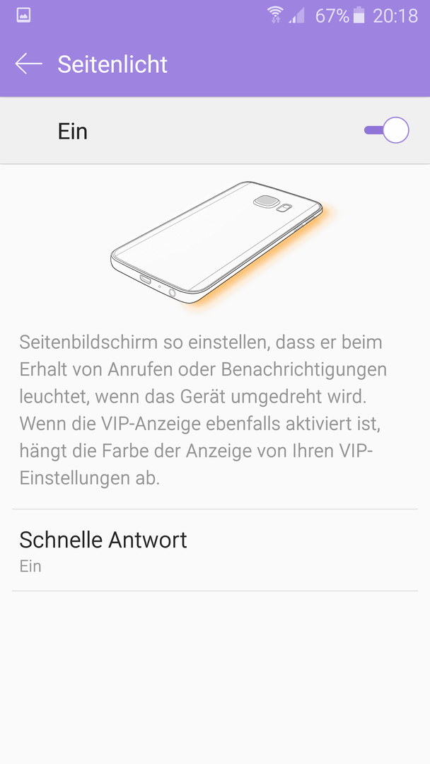

Hallo liebe Gemeinde,
wie bekomme ich es hin, dass die Benachrichtigung über das Seitenlicht funktioniert :D ?!
Habe "Seitenlicht" aktiviert und auch die VIP-Anzeige. Aber wenn das s6 edge mit ausgeschaltetem Bidlschirm umgedreht liegt und ich einen Anruf bekomme oder eine Benachrichtigung, dann geht das Display normal an und man kann den Anruf annehmen und bei Benachrichtigungen leuchtet die normale led auf der Vorderseite. :O
Wie funktioniert denn nun das Seitenlicht ? Also die Edges^^

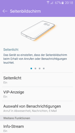

Poste mal Screenshots von deinen Einstellungen.
Bei mir funktioniert es
Reaktionen: htccth
HIer bitte :) und natürlich auf lautlos
Edit: Ein Hardwarefehler ist natürlich auszuschließen. Hoffe ich habe echt nur eine Einstellung übersehen...ansonsten hilft nur ein Werksreset :/

Sieht alles gut aus
