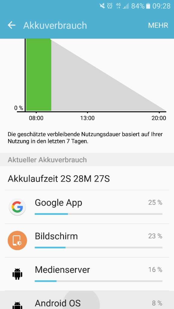

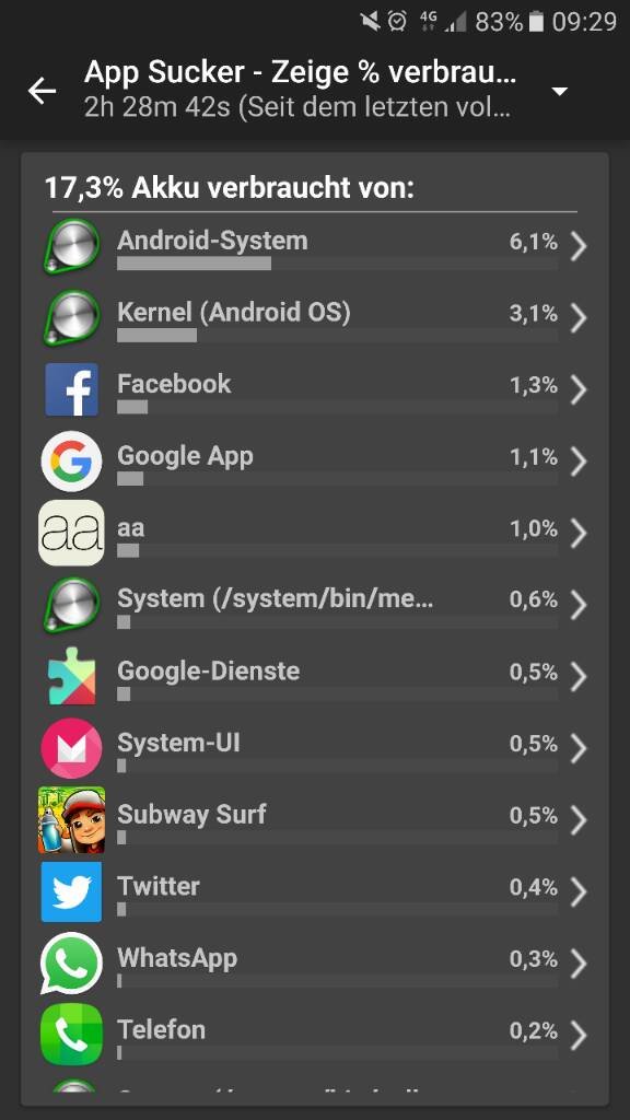

In letzter Zeit zieht bei mir die Google app so viel Akku obwohl Google now deaktiviert ist... Bei gsam hingegen sind es nur ca 1%

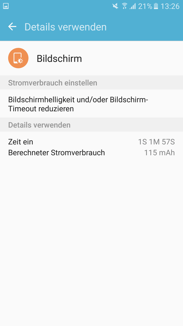

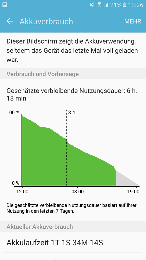

Drecks Software wieder mal von Samsung .Selben Probleme mit Android 4.3 beim S3 in der Vergangenheit gehabt.Der Akku wird einfach leer gesaugt im Standby Modus.
Ich kann das garnicht bestätigen. Der Standby Verbrauch ist spitze. Um Welten besser als mit 5.1.1. Nur ein zu kleiner Akku kann auch mit einer anderen Firmware keine Wunder bewirken und die Leistungshungriege Hardware (2K Display, CPU) kompensieren - wie soll das auch gehen.
