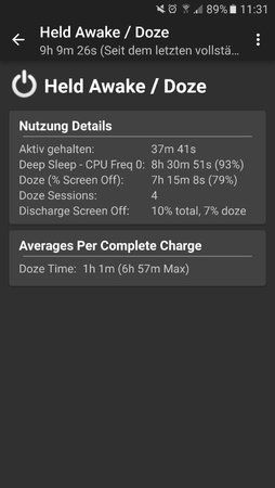

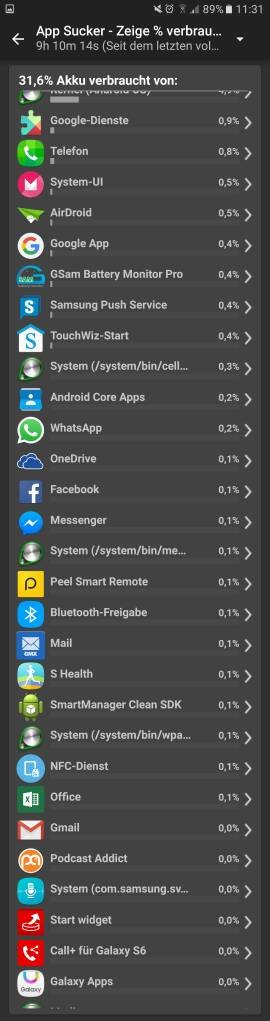

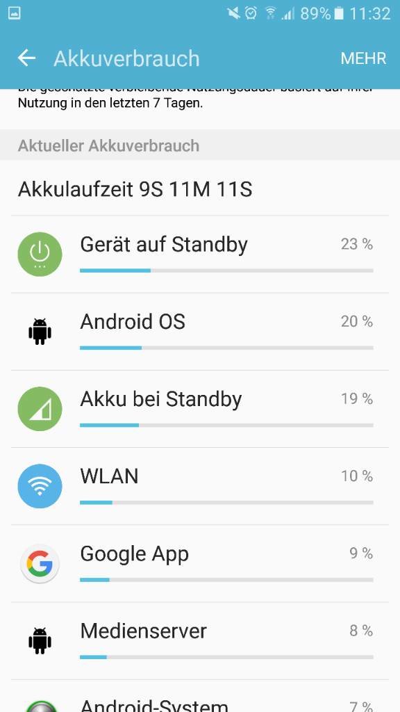

10% Verbrauch in der Nacht trotz Doze?
Für eine Nacht sind 10% viel. Du scheinst aber extrem schlechten Netzempfang zu haben?!?! Auf den ersten Screenshot drei Balken und auf den andern zwei nur ein Balken.
2-4 Balken lte im D2 Netz...
Ich sehe 3 und 2 Balken...

Habe im D2 Netz mit extrem schlechten Lte Empfang 0.5 % pro Stunde verloren, mit h+ mit mittlerem Empfang 0.2%. Habe aber 98% Deep Sleep. Bei dir ist Android selbst am meisten aktiv, was nun genau ist schwer zu ergründen
0,2 wenn du zuhause oder unterwegs bist ? Sobald ich raus gehe kann ich dem Akku im Standby zusehen wie er schwindet , seit Android 6 ist das echt ein Problem , bin ich zuhause ist der Verbrauch sehr gering oder draußen ohne Bewegung wenn ich irgendwo ablege .
Das sollte eigentlich bekannt sein, das ein längerer Standby im schwachen Netz geringfügig mehr am Akku zieht als bei einer guten Versorgung. Ebenso gibt es Unterschiede in den einzelnen Netzen....
Zu Haus. Aber bei gutem Empfang in H+ oder Edge selbst dann wenn ich WLAN deaktiviere und das Gerät auf die mobilen Daten zurückgreift. Hab das ja hier schon mehrfach erwähnt, das sobald man unterwegs ist, Android anfängt zu lauschen und dann bricht die Deep Sleep Rate ein. Mm ist einfach Schrott und Doze nichts weiter als ein Blender mit Pseudocharakter. Das mag vielleicht die ein oder andere störende App beruhigen, davon hab ich aber keine installiert, Einzig Android selbst nervt
