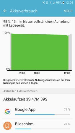

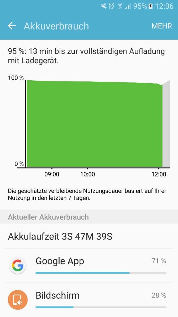

Da ich heute frei hab hab ich Mein Handy um ca 9 Uhr von der Ladestation gelegt und bin jetzt am Handy. Da war in der Samsung bzw Android Internen Akku Anzeige die Google App der Verbraucher bei 100% mit auch 1h CPU Nutzung. Was soll das? Google now ist aus

Die Wege von Android sind unergründlich. Einfach neustarten, das ist das einzige was bei solchen Phänomenen hilft.

Also nach 5% Akkuverbrauch kannst du die Anzeige wirklich nicht ernst nehmen.
