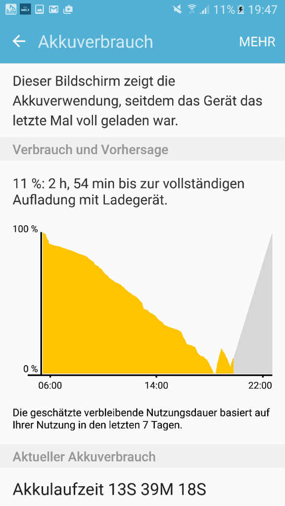

Ich habe in 16 Stunden Laufzeit und 1 Stunde 13 Minuten Dot tatsächlich 55 % Akkudrain zu beklagen, allein heute nacht verschwanden 20 %. Was habe ich geändert. Den Facebook Messenger installiert. Was für ein übles Stück Software. Man merkt sofort wie der Akku Beim Verlassen des Hauses angenagt wird.
Das zeigt aber auch das wenn das System nicht rund läuft ein 3000mah Akku auch keine Wunder vollbringen würde, denn 1,5 Stunden Dot bei 55 %Akkudrain wären ebenso übel
Vorhin war bei OS die Anzeige bei 35%. Meiner Meinung nach hängt sich im Hintergrund was auf. Heute morgen das Haus mit 94% verlassen um 1w das erste mal drauf geguckt (um 7 gingst los also 5 Stunden) und nurnoxh 49%.
Meiner Meinung nach nicht normal, zumal es Tage gibt da ist nix da hab ich nach 4 Stunden vllt 10% Akku verloren.
Jemand ne Idee von bekannten fehlerhaften apps die vllt runter sollten?

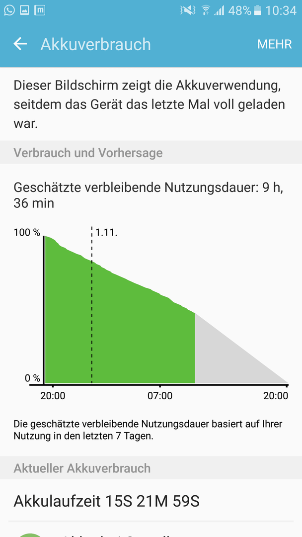

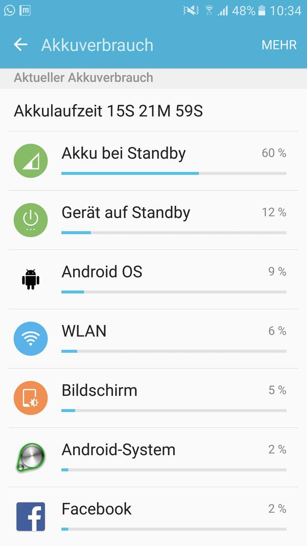

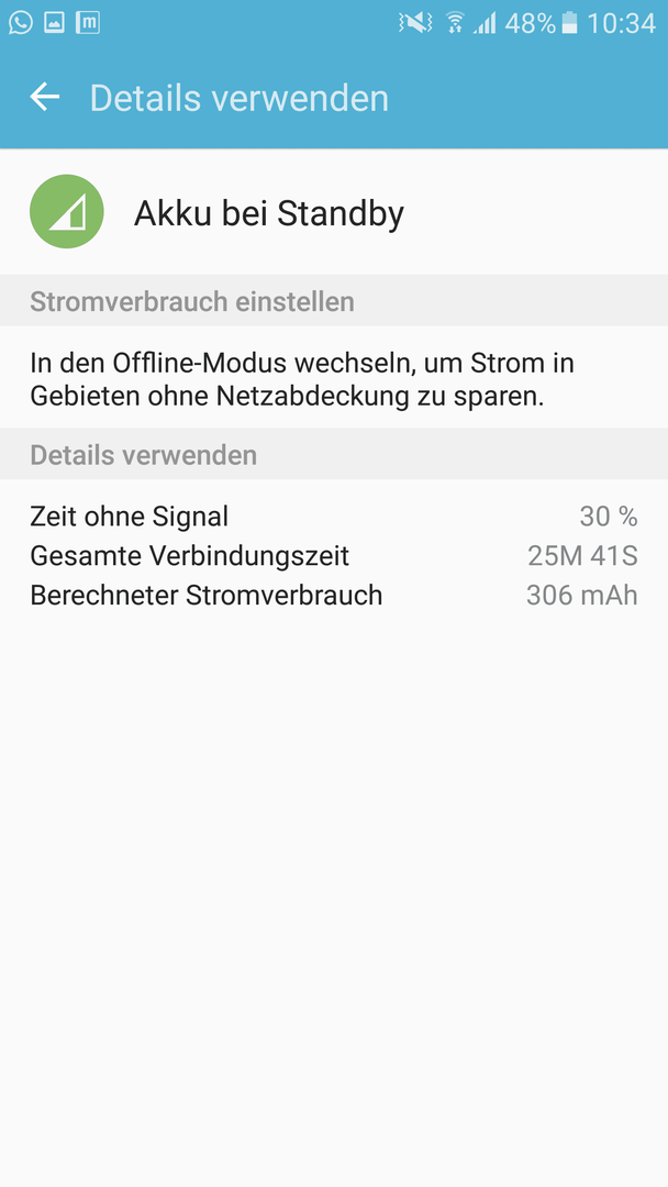

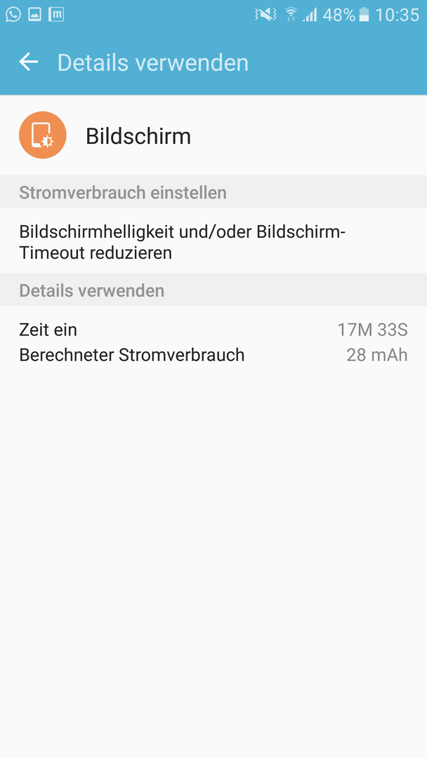

Hallo community,
Vor einer Woche habe ich mir eine galaxy s6 gekauft. Soweit alles gut, bis auf die akkulaufzeit. Das Gerät wurde mittlerweile auch schon einige Male ent- und beladen also müsste sich das NORMAL schon eingependelt haben, hat es aber nicht.
Mein Akku hält auf standby Betrieb ziemlich genau 24h. Siehe screenshots:
Mein Bildschirm war nur 17 Minuten ein seit der letzten Vollladung, trotzdem ist der Akku innerhalb von 14 Stunden standby Betrieb auf 48% gesunken.
Das ist doch nicht normal oder?Screenshot_20161101-103446.png Screenshot_20161101-103441.png Screenshot_20161101-103459.png Screenshot_20161101-103512.png
Schon mal danke vorab
