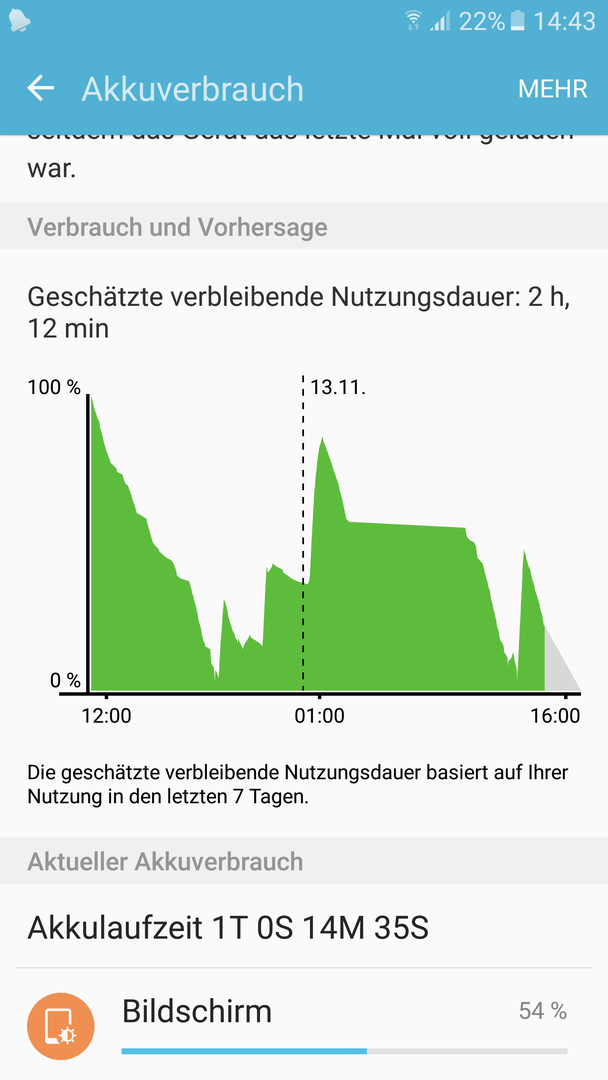

Mein S6 32GB ist jetzt über ein Jahr alt und bemerke zunehmende Probleme mit dem Akku. Wenn der Akku bei 20% steht, dauert es beim Surfen vielleicht 15 Minuten bis der komplett leer ist.
Bei Nicht-Nutzung besteht kein Problem. Also im Offline-Modus verliere ich kaum Akku.

Gönne dem Akku ein paar volle 0-100-0 Zyklen und schau ob es besser wird
Diesen Vorgang musste man früher machen.
Reaktionen: DerStefan
An sich sollte man einfach anmerken, dass so kleine Bereiche im Prozentsatz nicht betrachtet werden sollten.
Hält der Akku von 100 auf 0 noch etwa genau so lange? Dann ist es gar nicht falsch volle Zyklen laufen zu lassen, da sich dann die Prozentanzeige wieder justieren kann. Aber vor allem sollte man sich dann keine sorgen machen.
