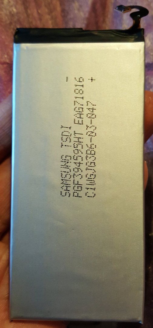

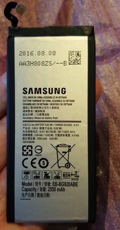

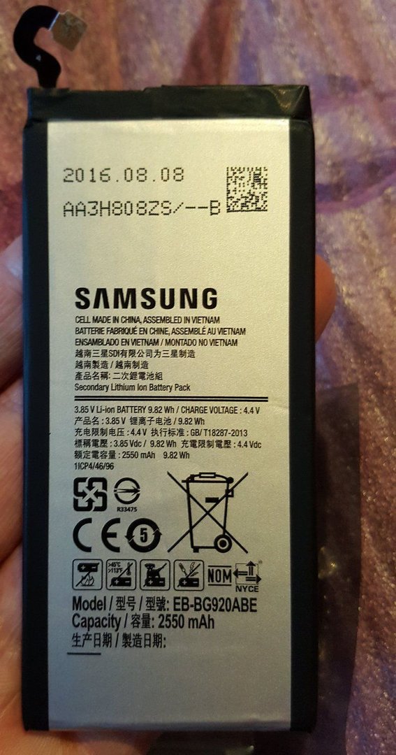

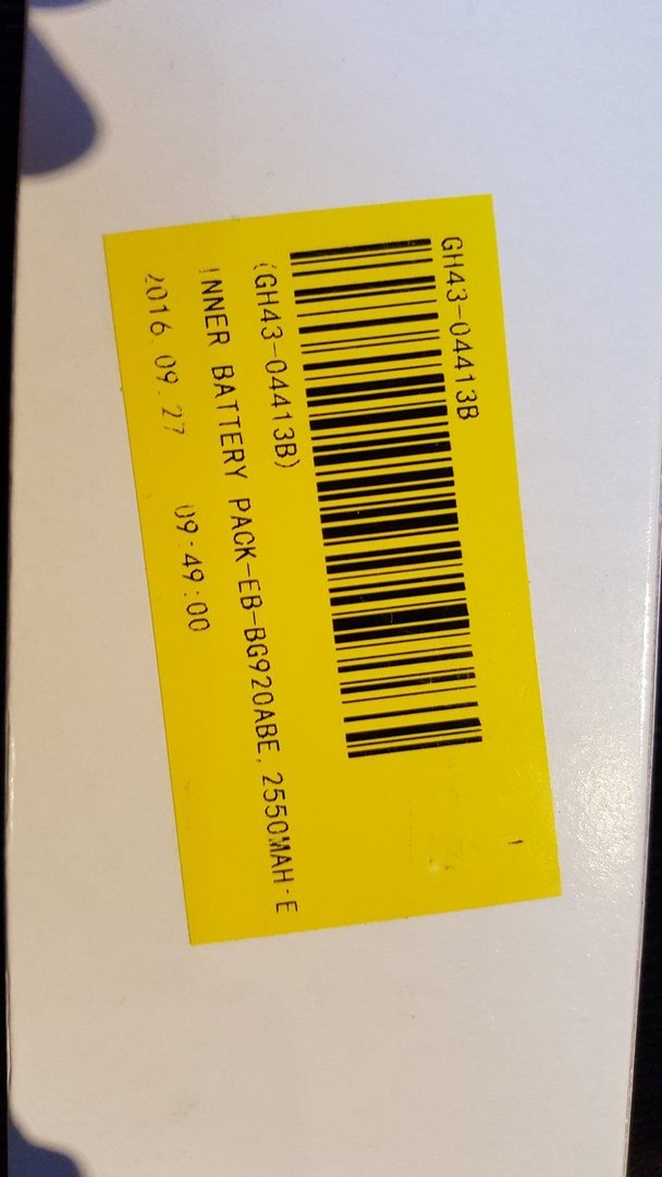

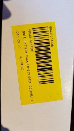

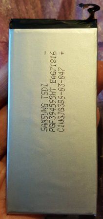

Ich habe meinen von ReplaceDirect bezogen.
Samsung Akku für Samsung Galaxy S6 (GH43-04413A) - ReplaceDirect.de
Mit 35€ (inkl Versand) war er definitiv nicht der günstigste, aber bei den 12-15€ Alternativen auf Ebay & Co hatte ich so meine Zweifel. Da muss man selbst schauen welchem Händler/Laden man vertraut.
Der Versand dauerte etwa 2 Tage und der Support hatte relativ flott auf meine Anfrage reagiert. Anbei einige Bilder des gelieferten Akkus

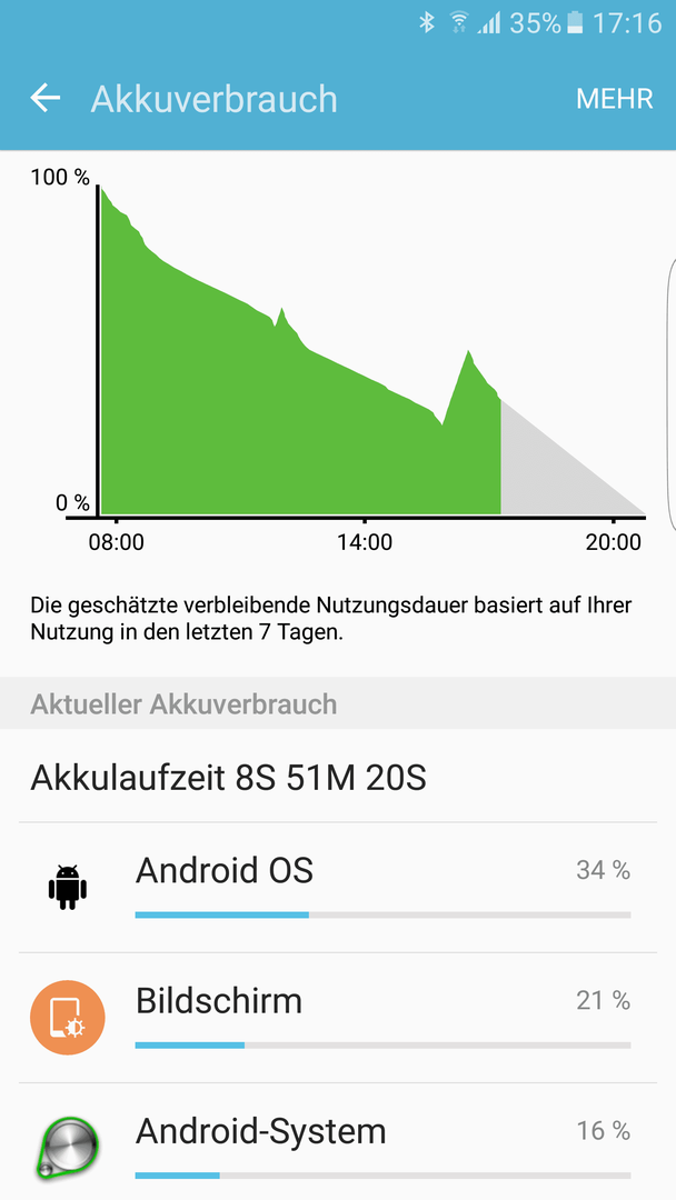

Moin,
mein Akku vom S6 EDGE hält seit etlichen Wochen nur noch 6-7 Std. Echt ätzend. Ich habe es gestern komplett zurück gesetzt und alles neu installiert. Jedoch ohne spürbare Verbesserung. Ich habe es mal mit SmartSwitch auf ein anderes S6 "geklont" und das hat nach 10Std. noch 50%. Also kann eigentlich nur Akku defekt sein oder?
Andi

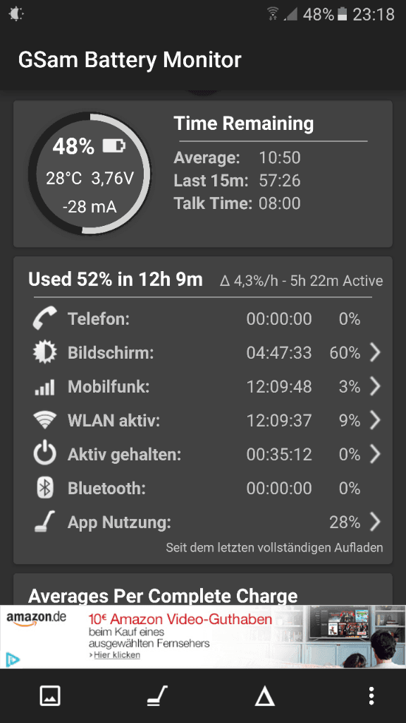

Ich zitiere mich mal selbst. VOn solchen Laufzeiten kann ich mit den aktuellen DBT Build nur träumen. Unter gleichen Bedingungen kam ich vor ein paar TAgen mach 1,5 Stunden Dot mit 60% nach haus. Habe auch schon 2 mal einen Full Wipe durchgeführt. Es hilft nichts. Es kam auch mehrfach vor, das sich das Gerät innerhalb kürzester Zeit einen massiven Akku Drain leistet. Netflix konsumiert nun noch 20 statt 11 Prozent bei gleichen Settings pro Stunde und komischerweise lässt sich die Ok Google Spracherkennung auch nicht deaktivieren. Egal was man im Menü einstellt, es bleibt immer aktiviert. Ich werde wohl mal die die 6.01 vom 21.05 flashen, die lief wie im Screenshot zu sehen ist, super. Die vom September schien mir teilweise schon zweifelhaft, die aktuelle taugt mir nichts.

GSam sagt durchschnittlich:
Battery Life 14:35
Screen On 4:10
Da hatte ich früher vielleicht 10 % mehr. Allerdings hatte ich die automatische Helligkeitssteuerung früher immer nur auf 30 % und jetzt auf 50 %.
