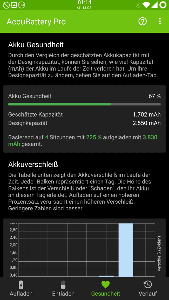

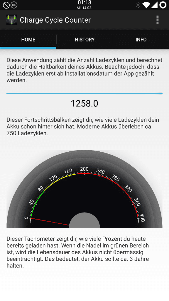

Aua, aua, aua,...
Puh da sind ja einige Akkus schon sehr mitgenommen. Bei unter 80% kann man schon über einen Tausch nachdenken. Der Akku war ja nie sonderlich gut und da nochmal 30% zu verlieren...

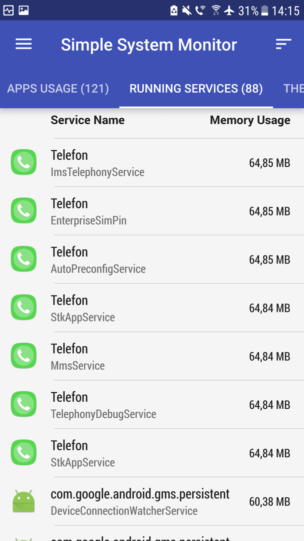

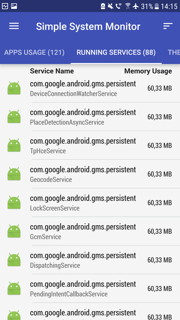

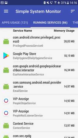

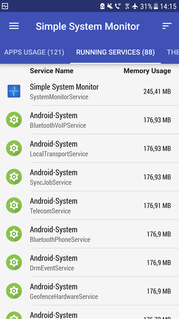

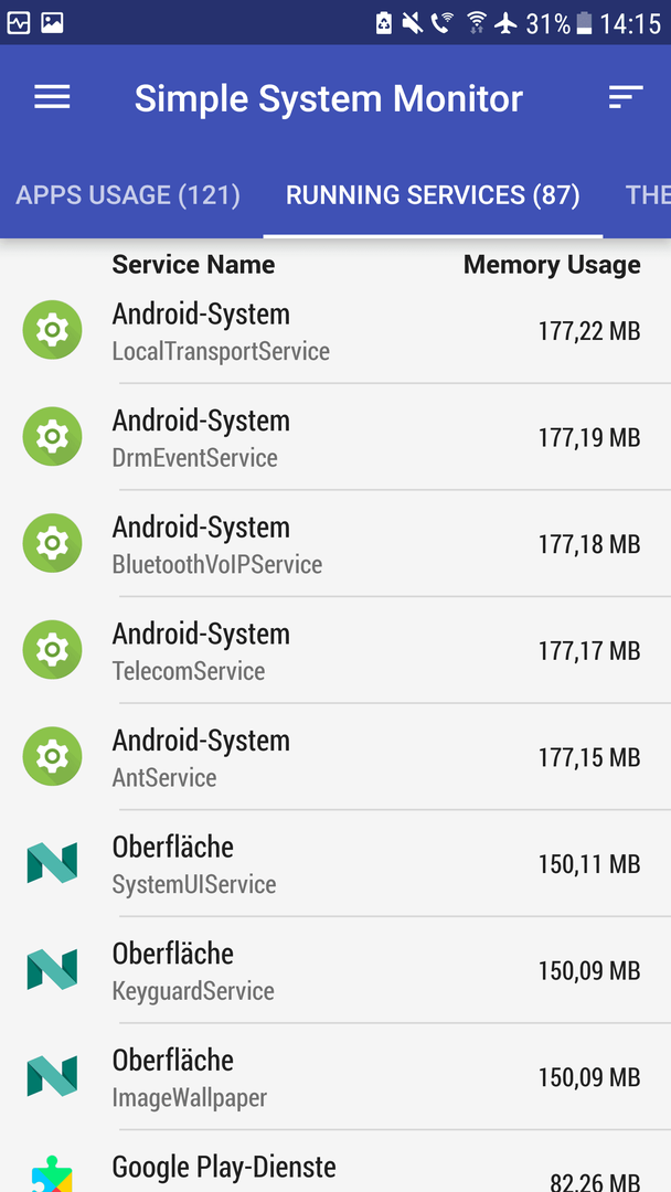

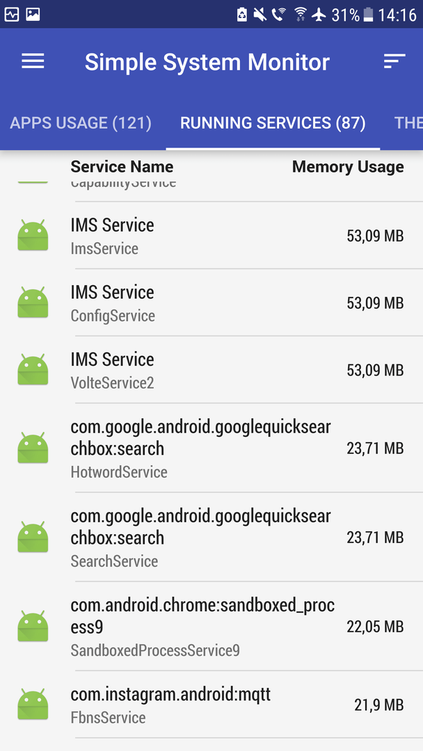

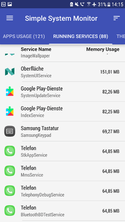

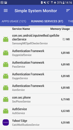

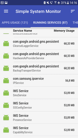

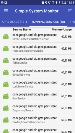

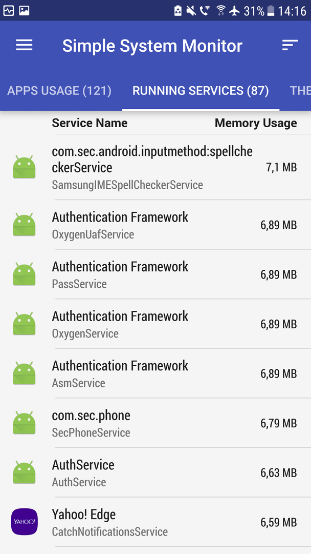

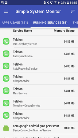

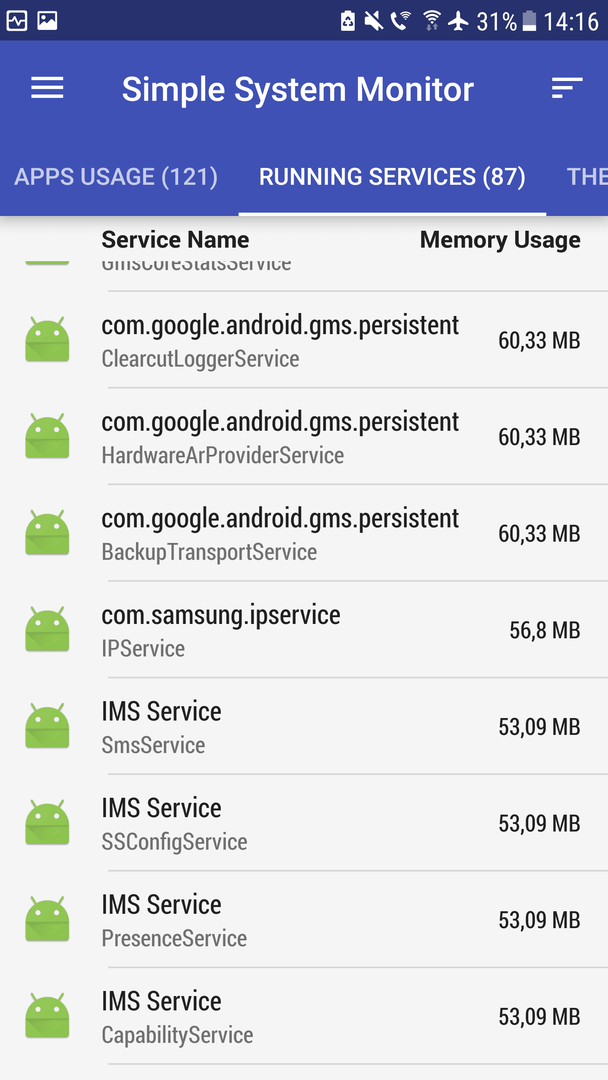

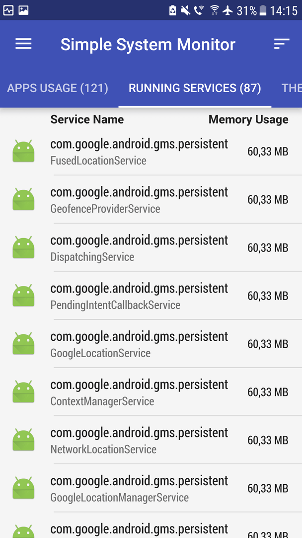

Vor ca. 6 Monate habe ich bei meinem Gerät den Akku tauschen lassen und habe direkt danach eine Telekomfirmware installiert und ein Fullwipe durchgeführt. 4 Monate lange lief alles gut und auch der Akku hielt unter starker Nutzung extrem lange.
Vor 2 Monaten führte ich sowohl Appupdates, als auch ein kleines Systemupdate durch. Seitdem wird der Akku extrem leergesaugt und ist auch unter seltener Benutzung meistens nach 6 Stunden einfach leer. Ich habe jetzt mal ein paar Screenshots angehangen, um die laufenden Prozesse abbilden zu können. Meiner Meinung nach laufen viel zu viele Systemprozesse im Hintergrund, aber da habe ich jetzt nicht sehr viel Ahnung von.
Hierdurch ist der RAM auch meistens bei 2GB und lässt sich auch nicht sonderlich reduzieren.
Das Handy befindet sich immer im Energiesparmodus und meistens im Flugmodus.
Keine Ahnung welche Infos sonst noch notwendig sind.
Wäre nett wenn jemand mal seinen Senf dazu abgeben könnte.

Die Rambelegung sagt leider überhaupt nichts aus bezüglich Hintergrundapps die den Akku belasten. Ungenutzter RAM ist übrigens unnützer RAM. Wird der RAM weitestgehend ausgelastet, erübrigt sich häufiges Nachladen. Erst wenn RAM ein paar Seiten zuvor von mir getätigt benötigt wird, schafft sich das System entsprechend nötige Ressourcen. Ich würde das System auf Werkseinstellungen setzen. Besteht der Fehler weiterhin, Gsam, Better Battery Stats und Wakelock Detector installieren und Screenshots posten. Beschreibung dazu wurden
