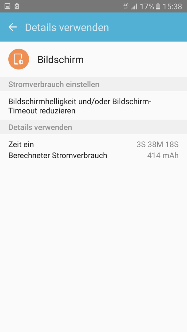

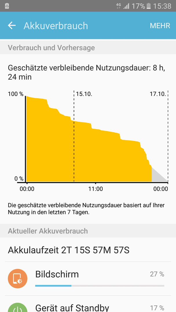

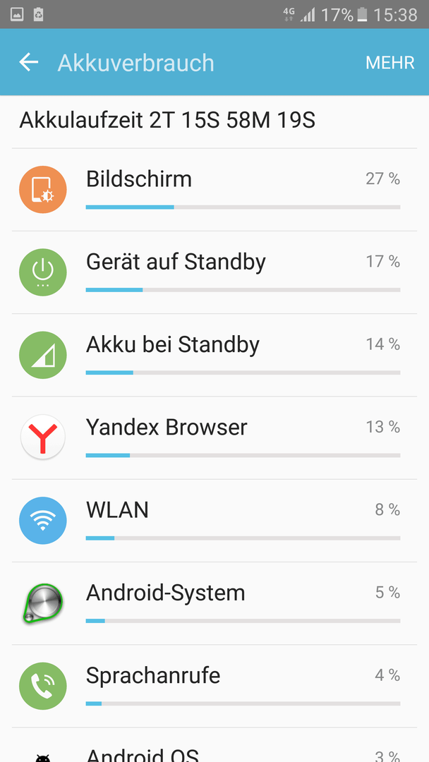

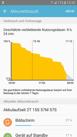

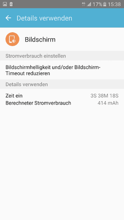

Ich habe jetzt mal aktuelle Screenshots von meinem S6 mit 6.0.1 gemacht.
Mittlerer Energiesparmodus, Hintergrunddaten an, Push Email, WhatsApp und Browser stetig genutzt.
Habe den Akku heute nach weit über 2 Tagen und über 3,5 Std. DOT mal mit Gewalt leer gemacht, drei Tage sind bei normaler eigentlich Nutzung eigentlich immer drin. Bin total zufrieden.
Verstehe die Leute nicht, die schon am selben Tag wieder nachladen müssen, legen die ihr Handy gar nicht mehr aus der Hand?

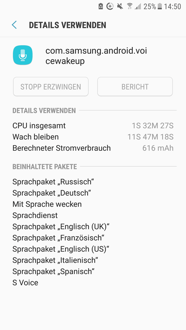

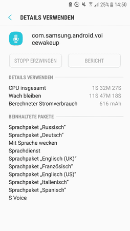

Also auf meinem S6 vermutlich seit dem letzten update läuft S Voice im Hintergrund. Ich habe die App schon ewig Deaktiviert trotzdem steht Wach seit 11 Std. Ist der haupt Akku fresse seit dem Update. Kennt da jemand eine Lösung?

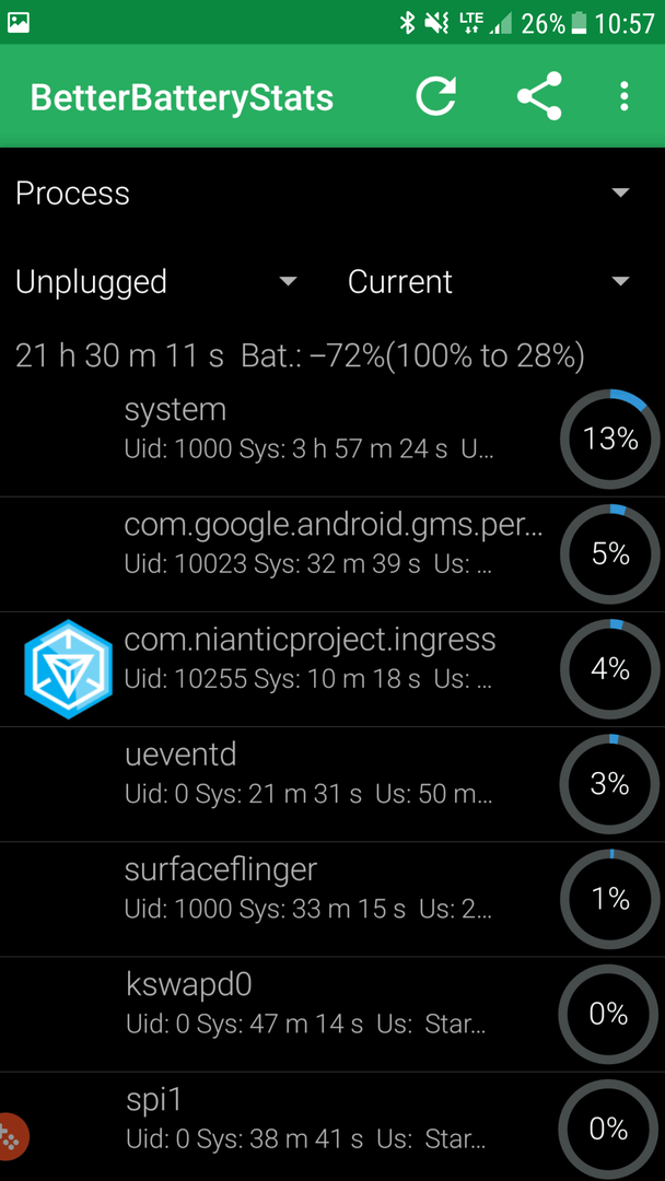

Die App better battery stats verrät die Wakelocks. Gibt's kostenlose im xda Forum. Dann muss man das ganze per Dump Permission im Smartphone sofern nicht gerootet, freischalten. Google verrät wie bei der Schlagwortsuche. Dann Screenshots hier posten. Aber sogesehen ist der Thread voll von den passenden Tips. Nur müsste man die Suche benutzen nicht wahr

Wozu rooten? Einfach mal lesen was geschrieben steht.
BBS gibts einmal kostenlos und einmal im Playstore. Nun gut, kaufen und den DEV unterstützen schadet ja nicht.
Via Dump Permission spart man sich das rooten.
Dazu die ADB Tools mit dem PC herunterladen
Minimal ADB and Fastboot
USB Treiber installieren fürs Smartphone
http://dl.google.com/android/repository/usb_driver_r11-windows.zip
im Smartphone die Entwickleroptionen freischalten, dazu in der Geräteinformation mehrfach auf Buildnummer tippen
Dann in den Entwickleroptionen, das USB Debugging aktivieren.
Smartphone an dne PC anschließen
cmd ausführen.
auf dem Smartphone erscheint eine Meldung. bestätigen
adb devices im Fenster vom PC eingeben
wenn da was von Succesfully steht
folgende Zeile einkopieren und Enter drücken.
adb -d shell pm grant com.asksven.betterbatterystats android.permission.BATTERY_STATS
Smartphone neustarten. Fertig. Fortan zeichnet BBS auch ohne Root alles auf.

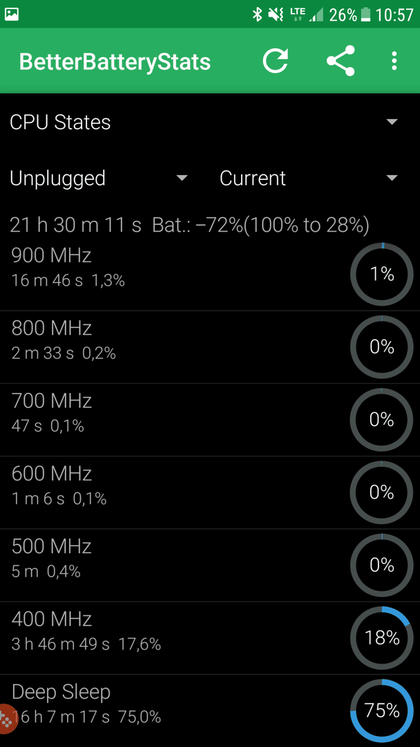

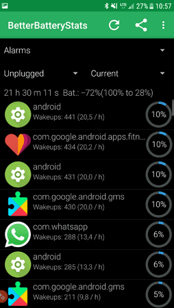

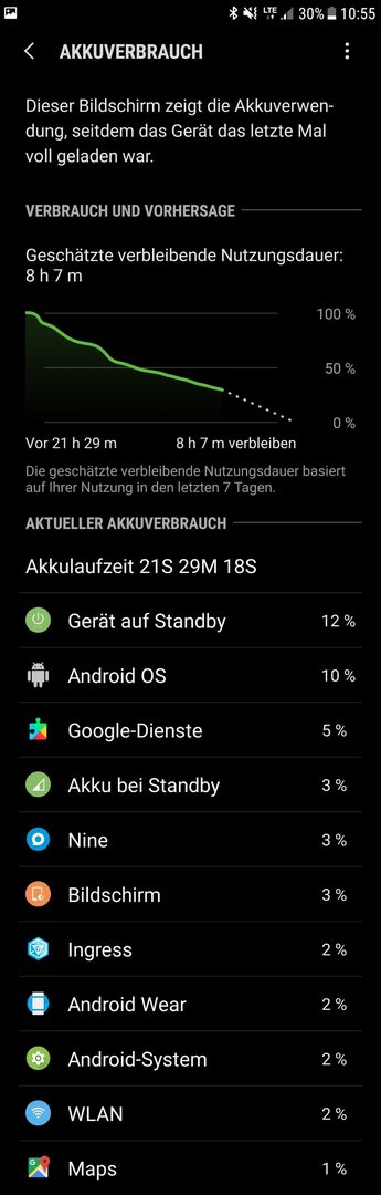

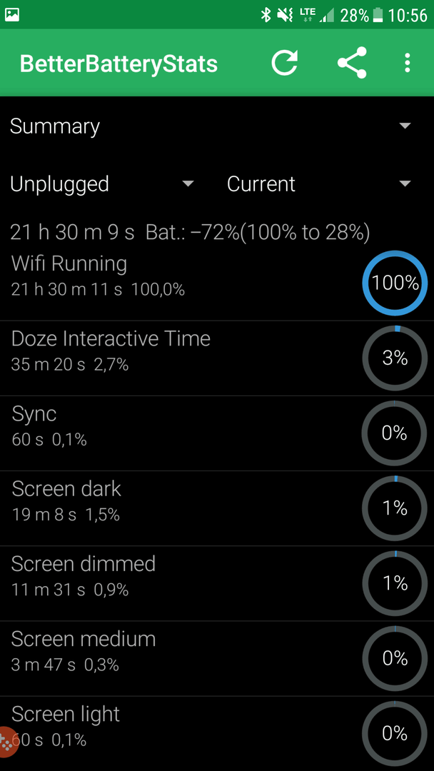

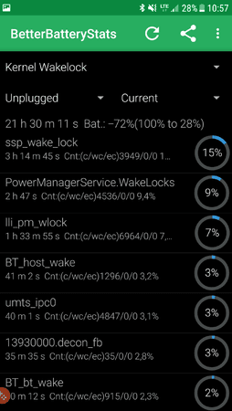

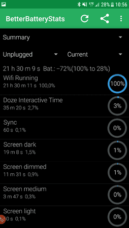

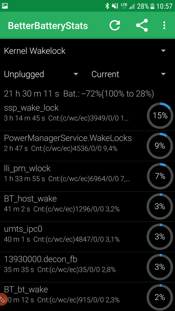

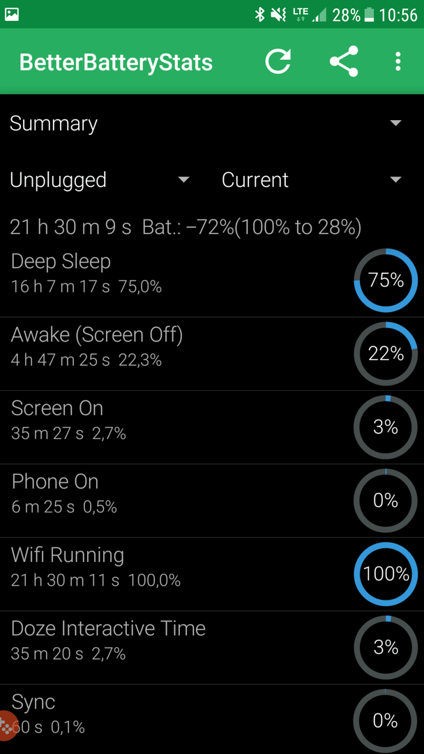

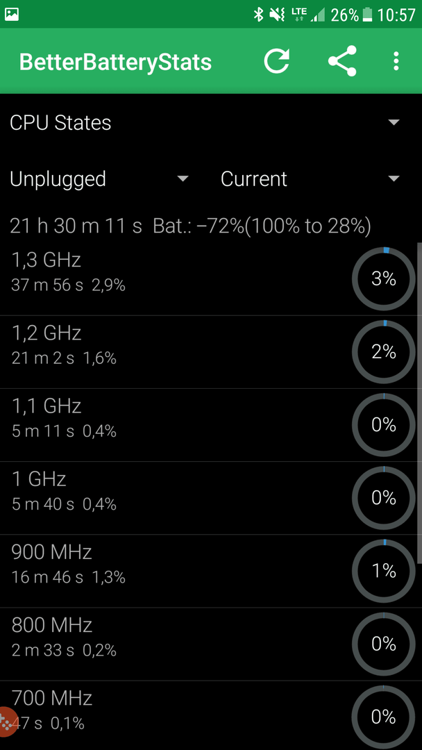

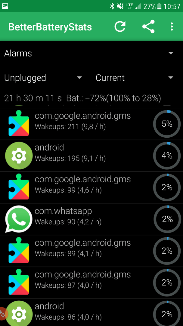

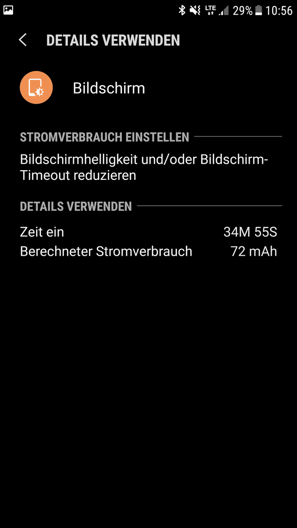

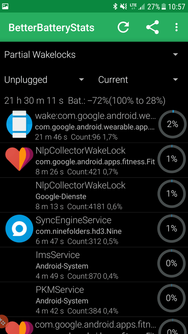

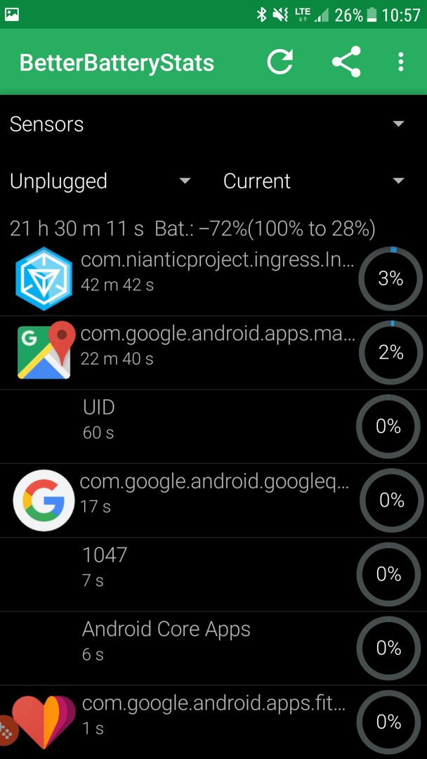

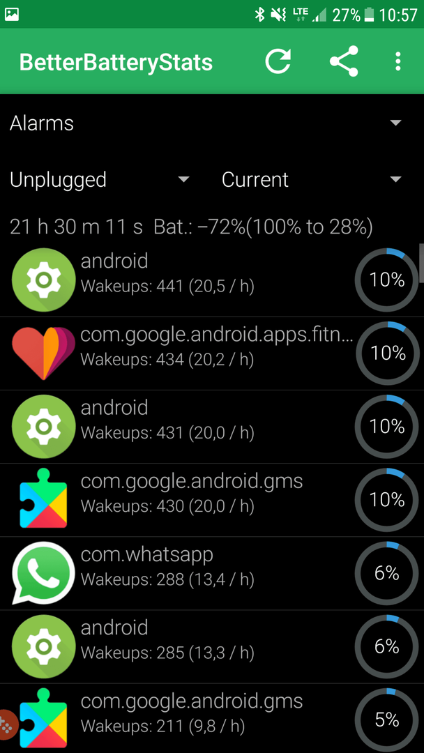

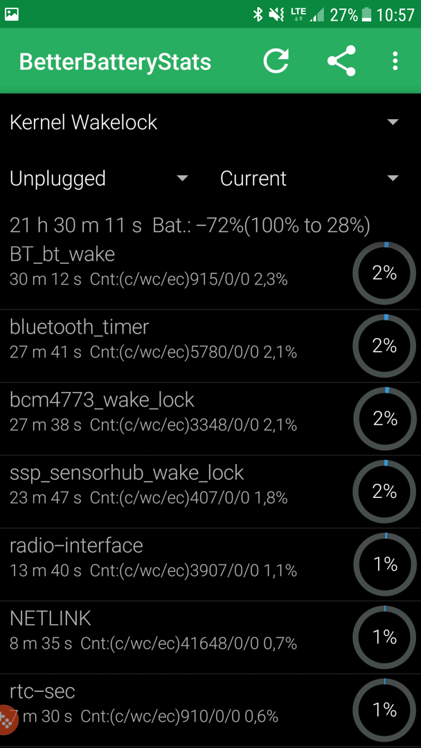

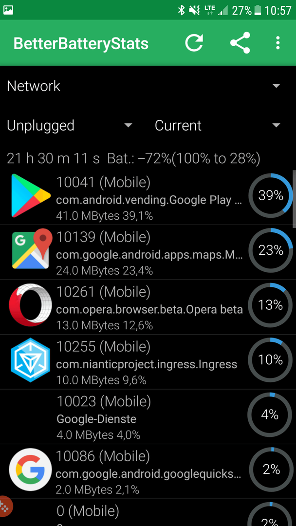

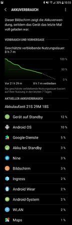

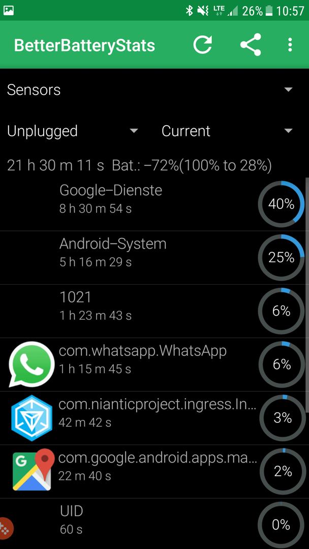

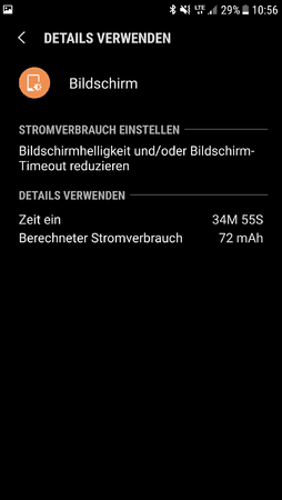

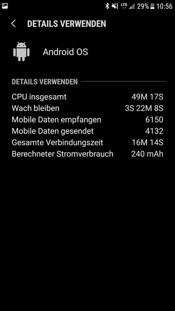

ich habe seit einiger Zeit (leider weiß ich nicht mehr, seit wann) Probleme mit dem Akku und finde aktuell keine Lösung. Dank @andregee habe ich BBS zum Laufen bekommen. Anbei die nötigen Screenshots.
Zur Info:
- Galaxy S6 OS-Version: 7.1, Patchlevel: Dezember 2017, Carrier: DTM (Telekom)
- Ortung: Hohe Genauigkeit
- Displayhelligkeit: Manuell
- Bluetooth: Aktiv (Smartwatch)
- Angebundene Smartwatch: Fossil Founders Q mit Android Wear 2.0
- VoLTE & Wifi Call ist aktiv
- Ich nutze den BK Disabler für Packages (bei Bedarf kann ich die XML auch liefern)
- Cache Wipe hat keine Verbesserung gebracht.
Sofern ich es bis jetzt aus den Screenshots auslesen konnte, habe ich ein Problem mit ssp_wake_lock und PowerManagementService WakeLocks (BBS_KernelWakeLocks_1.png).
Ersteres kann ich keinem Sensor / Grund zuordnen. Sicher, die Play-Dienste brauchen was, aber die tauchen nicht als Akkufresser auf. Das Android OS braucht aber alleine über 5h die Sensoren - warum auch immer...
Zum PowerManagementService WakeLocks habe ich gefunden, dass es eine Art Sammelstelle ist. Also habe ich versucht über die Partial Wakelocks etwas zu finden. Die sehen aber - sofern ich es beurteilen kann - recht harmlos aus.
Könnt ihr mir vielleicht weiterhelfen? Das wäre super... :/
Gruß & Danke
IT
