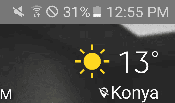

Ich habe seit etwa 1-2 Monaten kein Netz mehr auf meinem Samsung Galaxy S6 Handy gekauft in Korea wird benutzt in der Türkei. IMEI wurde registriert. Hilfe
