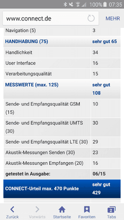

Hier sind die Test Ergebnisse von connect zum Thema Empfang.
Nur im GSM Modus sieht es nicht perfekt aus, UMTS und LTE haben fast perfekt abgeschnitten.
Auch ich kann bestätigen dass vor allem die Datenverbindung im Gegensatz zum S5 deutlich stabiler ist im UMTS Netz.
