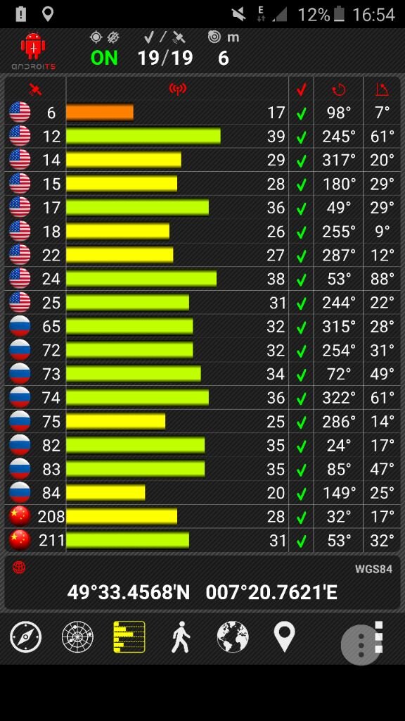

Ich persönlich finde ja AndroiTS GPS-Test besser, der zeigt dir in der "Listenansicht" auch noch an, WAS für sateliten du gerade empfängst (amerikanische, russische oder chinesische)

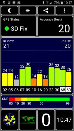

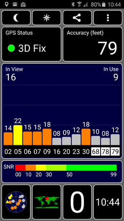

Ich habe das eben mal gemacht - Screenshot 1 ist im Büro, der 2. unter freiem Himmel. Ich habe keine Ahnung welche Aussagekraft die haben aber ich hoffe dir sagt das was :winki:

Klasse , kein vergleich zu Note 4
ZB.
Bild 2 da steht beim Note4 , 6 bunte und das bei Sonnenschein also sechs verwertbare , bei dir sind 20 verwertbare

Hab zur Srandortbestimmung noch eine andere Frage. Ich habe die App AndroiTS installiert. Da sieht man ja unter anderem die verschiedenen Satelliten von GPS und GLONASS. Erkennbar ist das an den jeweiligen Flaggen. Nun sehe ich noch die chinesische Flagge. Gibt es noch ein Chinesisches System? Das kenne ich vom S4 so nicht.
