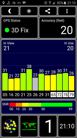

So, nun habe ich ihn extra gemacht, wie beschrieben. Also, Display on, 5 Minuten stehen lassen etc.
Ja, schwankt stark, ja hat graue Balken = hat dann wohl den Softwarefehler.
Der ist mir persönlich aber schnuppe, da ich auf der Couch kein GPS brauche. Ausserhalb des Hauses habe ich nach 2-3 Sekunden einen Fix, wobei ich eh nicht Jogge usw. Ich würde also wohl nicht mal merken wenn GPS ganz defekt wäre ;) höchstens wenn ich mal Google Maps aufrufe.
Kleine Randbemerkung. Liegt das S6 auf dem Tisch, dann ist das Verhalten wie oben beschrieben. Stelle ich es hochkant hin (an ein Buch etc) dann hat es sehr fix die GPS Daten und auch keine grauen Balken.
Edit. Bild bei gelegt.
Reaktionen: mbh7711 und ballex

Wenn ich mir das so anschaue glaube ich nicht, dass das S6 auch die Probleme des Note 4 geerbt hat. Wenn man dein Ergebnis mal mit dem Video von "Chefproll" vergleicht (der hat sich wohl leider hier abgemeldet :confused2:) fällt doch auf, dass das S6 einen deutlich besseren Empfang hat. Dass hin und wieder mal ein Satellit grau wird ist meiner Meinung nach normal, insgesamt ist der Empfang für Indoor doch aber sehr gut.
Zumindest reicht das für mein Verständnis völlig aus. Ich bin bei dem Thema etwas geschädigt weil das Nexus 5 Indoor quasi gar keinen Empfang hat (bekanntes Problem) und auch draußen quasi nicht brauchbar ist...zudem ein Fix Ewigkeiten braucht.
Hier scheint das S6 ja durchaus eine bessere Figur zu machen!

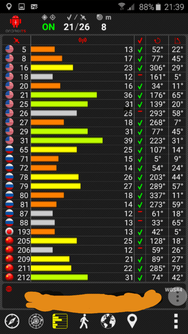

Hatte gestern sogar einen japanischen Satelliten vom QZSS System empfangen.
Reaktionen: ballex

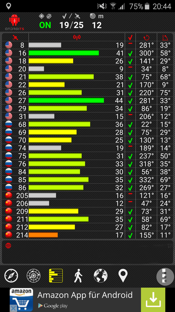

Gerade auf dem Balkon (nach oben und vorne frei, hinten das Haus) über eine Minute getestet. Schneller Fix und die meiste Zeit zwischen 6-8 Metern. Manchmal kurzer Sprung auf 12...Bild hänge ich mal an.
Mit Einstellung "Nur GPS" bei der Standortbestimmung.
Reaktionen: TommyBeretta
vielen Dank ballex ! Das sind leider keine guten Ergebnisse. Ich habe mir das schon fast gedacht dass einige solche Genauigkeiten und Schwankungen für normal halten. Für die Autovavigation mag das sich stimmen, für alles andere (...tracking,Fußgängernavigation etc.) ist dies jedoch nicht ausreichend. Ich denke sich dass Samsung diesbzgl. nichts unternehmen wird da die meisten glauben ihr GPS wäre ok. Von Mediatek Prozessoren bin ich so etwas gewohnt, oder von einem galaxy S aus dem Jahre 2010 meinetwegen auch noch. Für ein Flaggschiff Model 2015 ist das allerdings inakzeptabel. Da erwarte ich mir mindestens eine STABILE Genauigkeit von 3 Metern. Mein altes Galaxy S4 hat da einen wesentlich bessern Job erledigt. Das ist auch keine Erbsenzählerei. Ich verlange aber von Samsung dass sie mir im Jahre 2015 zumindest eine ordentliche Fußgängernavigation ermöglichen. Ein Umtausch des Gerätes wird wahrscheinlich nichts bringen da ja anscheinend nahezu alle betroffen sind, auch die die dachten ihr GPS sei gut
