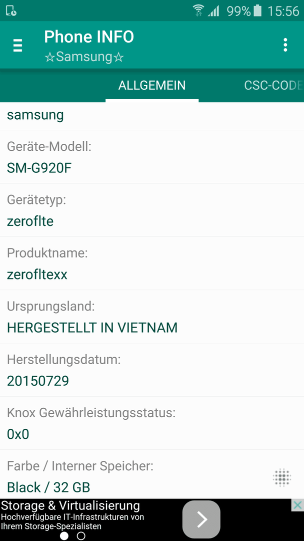

Habe mein S6 wegen Akku-Problemen vorgestern getauscht. Habe nun ein neues, (normales) S6 32-Black, wo der Homebutton ebenfalls klappert.Der Button davor war i.O.
Viel schlimmer ist aber der Druckpunkt auf der linken Seite, welcher praktisch nicht vorhanden ist. Da kann ich 5-7 mal raufdrücken, da tut sich nichts.
Was ich eigtl. sagen will ist, das das Gerät aus einer aktuellen Charge kommt. Lt. Phoneinfo Hergestellt in Vietnam, am 29.07.2015!
Ihr seht...auch in der aktuellen Charge gibt es Probleme mit dem Button und man ist keineswegs davor gefeit.
