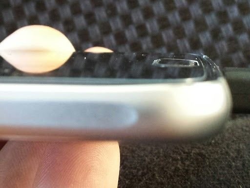

Bei meinem s6 war der Homebutton auch sehr am klappern. Aber da ich ehrlich gesagt keine Lust hatte auf eine wilde austausch Orgie wo ich immer 2 Wochen auf ein neues gerät warten muss um dann vllt zu hoffen das der Button fest sitzt. Ne danke. Ich habe einfach ein winziges stück von meiner alten Displayschutzfolie ausgeschnitten und in den unteren schlitz am Homebutton geschoben (rechts da rechte seite geklappert hat) ganz rein das man es nicht mehr sieht wenn man es sich genau anguckt. Jetzt ist der Homebutton leicht gekippt darin aber da der Button ja eh normal ca nen Millimeter aus dem Display ragt ist mir das recht herzlich egal. Jetzt sitzt der Button perfekt fest, klappert nicht und reagiert überall egal wo oder wie man ihn drückt.Und mit Displayfolie drauf fällt es noch weniger auf. Aber genau deswegen habe ich es nur gemacht. Wenn man ein gerät hat wo der Homebutton von Anfang an nicht in jeder möglichen Druckposition funktioniert würde ich das Gerät lieber einschicken!

Und wie hast die Folie komplett darunter bekommen?
