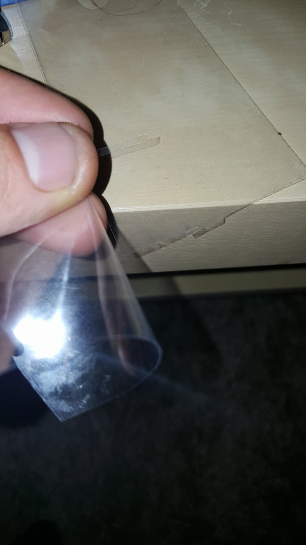

Habe das mit der Folie etwas verfolgt. Wieso das damit klappt ist ja ganz logisch aber Habs auch etwas Angst etwas kaputt zu machen. Bzw dass es ggf nicht klappt und es danach noch schlimmer ist. Und wer Weiss was Samsung macht wenn die mal im Garantie Fall die finden. Weil wenn die einmal drin ist bekommt man sie ja sicher nicht mehr heraus.
Ich habe sie jetzt oben reingeschiben und mit dem großen Rest Nacht unten verfrachtet, so dünn geschnitten das sie verloren gegangen ist:D aber null geklappere :):):):):) die dicke auf dem Foto noch mal zur Hälfte, dann steht sie nicht mehr raus. Das geklappere kommt vom seitlichen Spiel des buttons.
