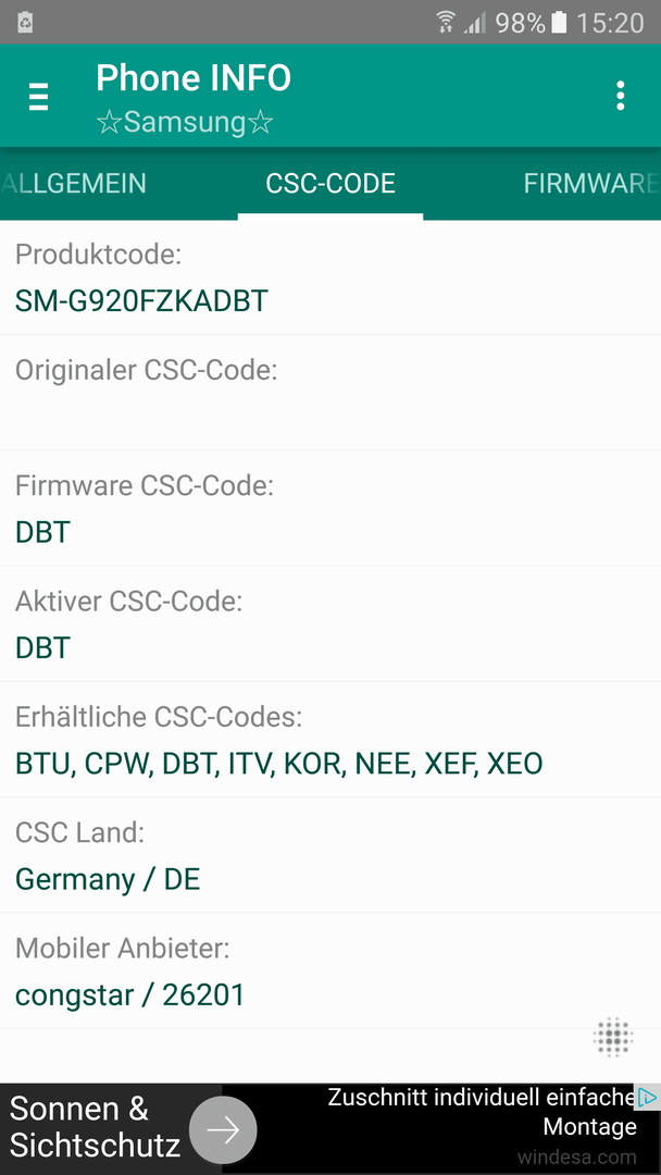

Wie kann sowas passieren, hab mir die VD2 Firmware geflasht und habe den sim csc Code erhalten
*gg* den effekt kenn ich, ahb ich regelmäßig wenn ich z.b. t-mob auf spiele. trotz 4èr und fw. muss ich manchmal nach dem ersten boot ins recovery und dort nochmal wipen. und dann springt es um.
es sein denn du hast die bequeme version genommen "Die ich will nicht resseten version" also 1 teilige, ohne werksreset dann ist das normal. damm kommt kommisar zufall, meist passt es, manchmal auch was anderes.
Ich habe mir die XEF über meine DBT geflasht und resetet..
Alles DBT.
hm, kann es sein das die MM die phineinfo aus dem esf oder so ausliest ? wenn ich beide so vergleiche. beide habt ihr geflascht einmal DBT und einmal VD2. aber bei beiden ist der csc in der phoneinfo drin. *kopfkratz* denn ich habe es bisher nur mit einteiligen erlebt und auch oft gelesen, wen nicht resetet wurde.
edit:/ bei meiner letzten DTM musste ich komischer weise aber auch 2 mal reseten. denn die ist vom dbt auf dde gegangen, und nach dem 2 reset erst auf dtm. evtl haben die im android ja auch am der stelle was geändert.
edit:/ man konnte doch den csc per hand ändern mit nem code.
edit:/ *#272*imei# war das beim s3 aber ob der noch geht, kann ich ned sagen.
