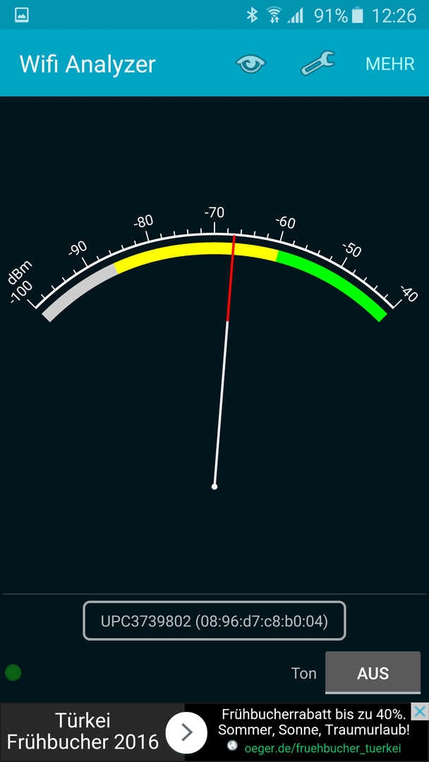

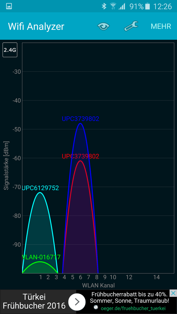

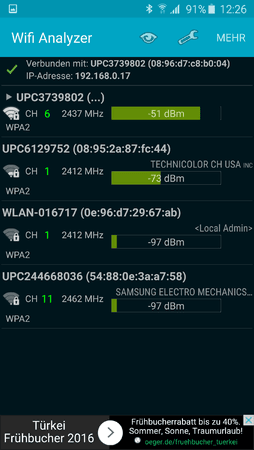

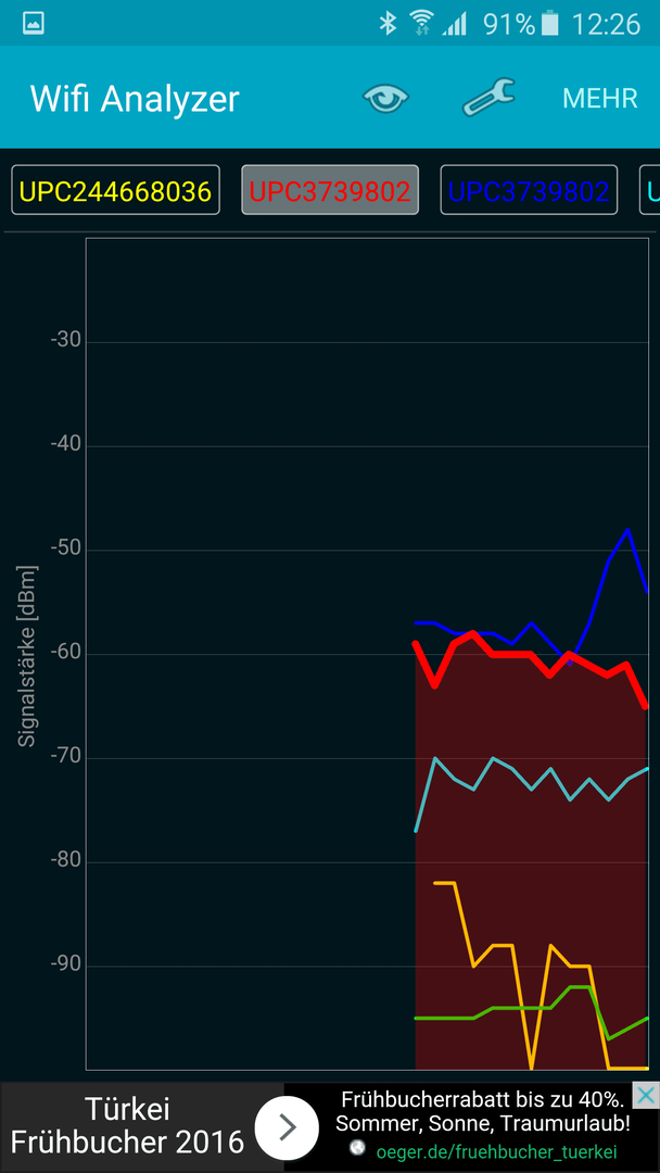

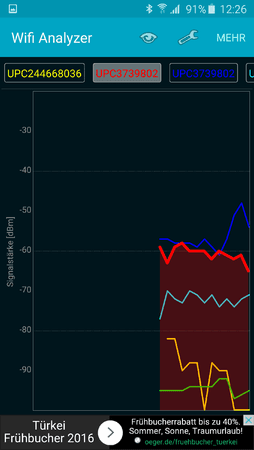

So vielleich werd ich jetzt schlauer. Ich habe ein s6 32gb. Surfe im wlan auf 2,4ghrz. Bin kunde von unitymedia und habe ein ubee evw 3226. Ich habe mein handy (s6) und das meiner frau (note2) im wlan laufen. Beim note 2 keine probleme beim s6 ständig. Was ist falsch. Sceenshot anbei. Upc3739802 bin ich. HILFE ES NERVT
