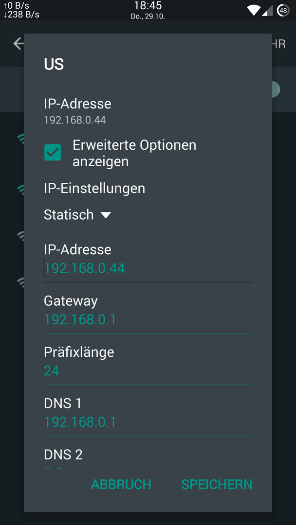

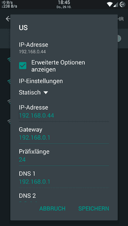

Ich zeig Dir das mal am Beispiel meiner FritzBox. Dabei ist aber eben fraglich, inwiefern die Easybox das auch kann.
Ich kann eine statische IP direkt am S6 einstellen. Dabei ist natürlich wichtig, dass alle Daten richtig eingibst:
- die Verschlüsselung und das Passwort
- Gateway (IP des Routers)
- DNS (IP des Routers)
Nach Eingabe der Daten WLAN am S6 deaktivieren und wieder aktivieren.

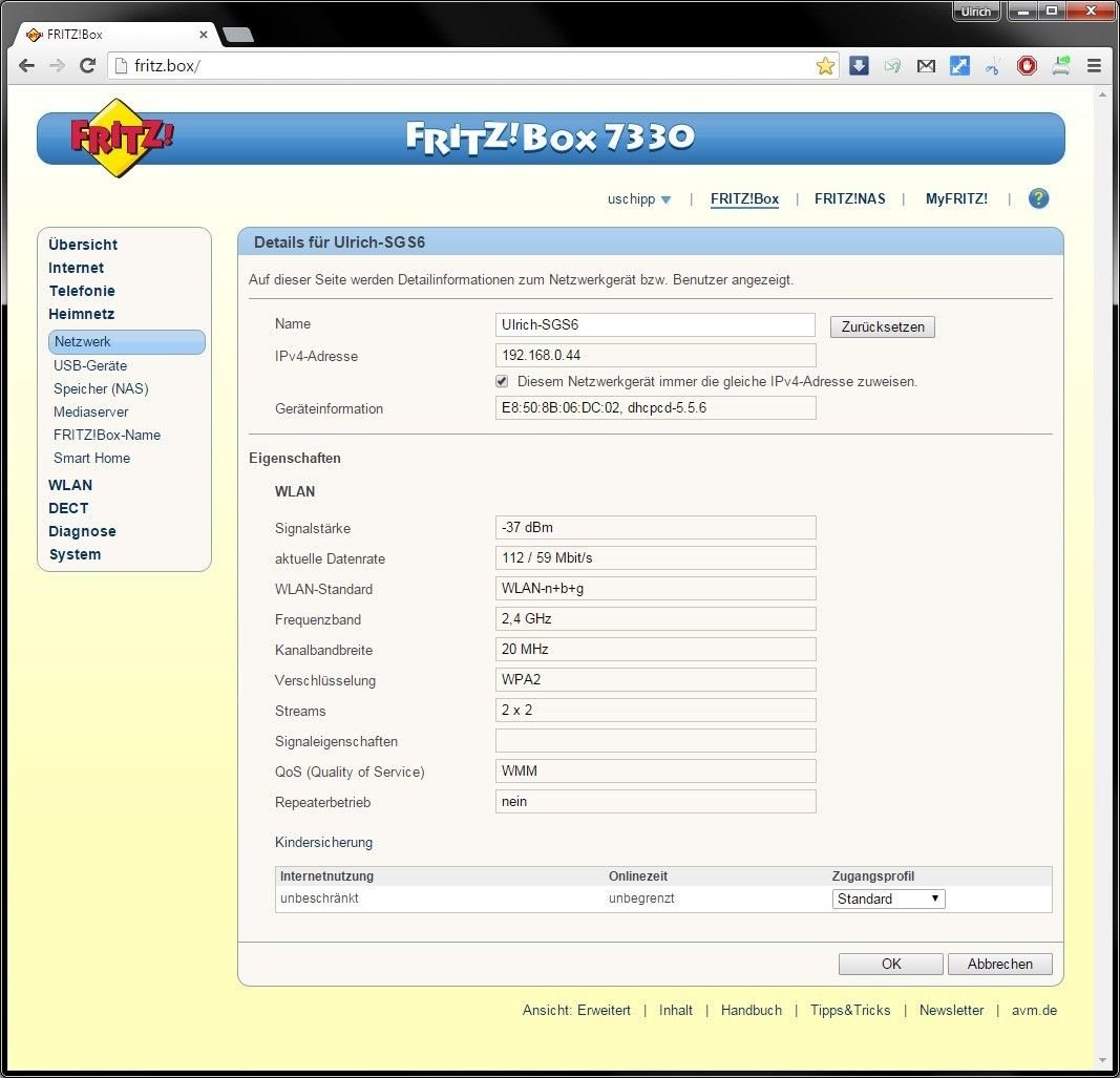

Alternativ kann man im Router einstellen, dass dem S6 immer die gleiche IP zugewiesen wird. Dabei muss man dann am S6 nichts manuell einstellen.
Beispiel FritzBox: Einfach das Gerät im WLAN anmelden und dann in der Oberfläche des Routers in die
Netzwerkeinstellungen gehen, das jeweilige Gerät auswählen und Häkchen setzen. Siehe Screenshots.

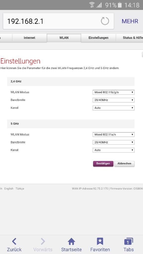

Noch ein Nachtrag, da das System in meiner Stube immer noch rumspann hab ich mich nochmals an die Problemsuche gemacht. Zum ersten hatte ich noch Probleme mit dem Repeater. Erst die feste IP brachte Ruhe. Außerdem war noch ein recht starkes "Atmen" des WLAN Netzes zu beobachten. Meine Easybox 804 kann im 5 GHz Bereich funken. Ich habe den von default eingestellten Wert geändert. Jetzt ist das atmen weg... Warum auch immer. Screenshot anbei.
Und welchen Wert hast Du worauf geändert?
Bedeutet das "a" im 5 GHz Netz bei "a/n" WLAN "AC"?

Grundeinstellung ist 802.11 ac (default) und 20/40/80 MHz. Lasse auch nur noch auf 20/40 senden. Und wie ich schon schrieb, Repeater brauchte feste IP. Zum Beispiel wollte das S6 immer die 110 haben, der Repeater wenn er ins Netz kam wollte die 110 auch immer... Warum auch immer.
