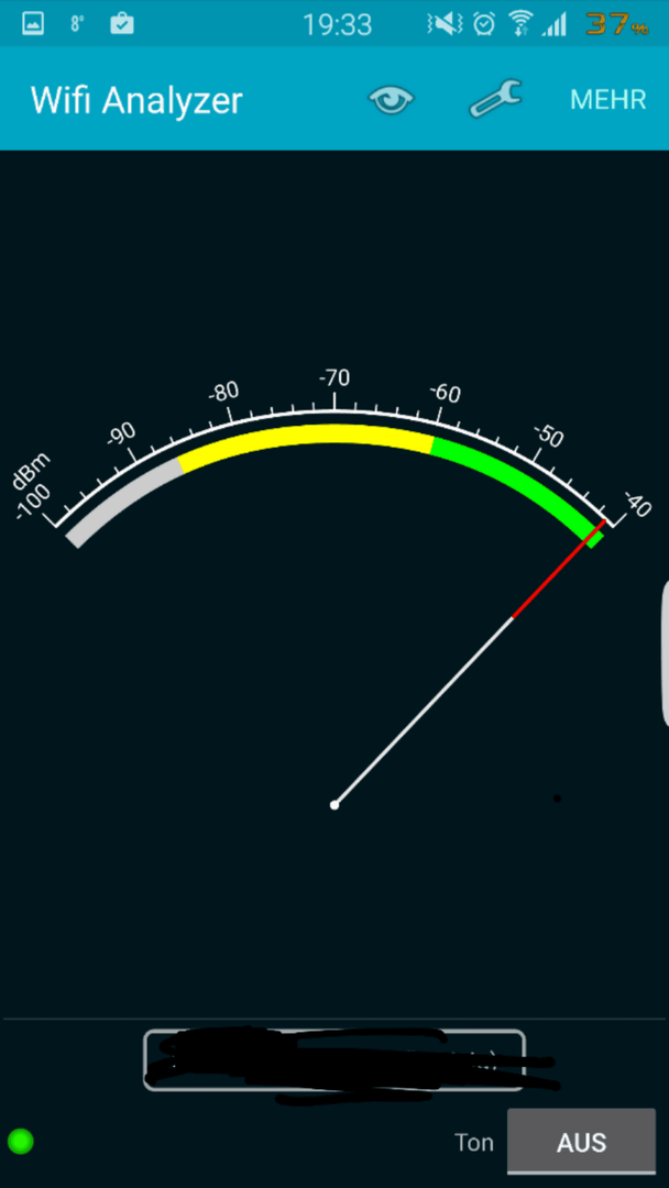

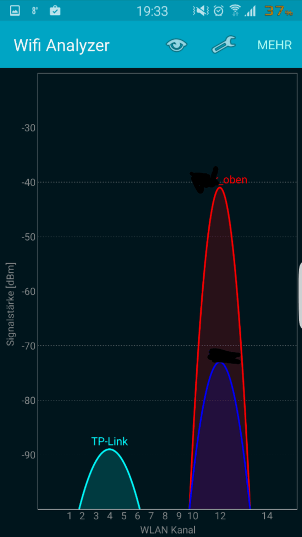

Was sagt dir WiFi Analyzer denn zum Kanal?
Hier 3 Screenshots.. ich nutze das Netz namens '_oben'
Grad für 44 mb aus dem playstore 4 Minuten gebraucht.. das kann nicht normal sein.
Router hab ich schon zurück gesetzt ohne Erfolg.
TP-LINK ist mein Repeater.. Allerdings kommt es mir etwas spanisch vor, dass ich mit '_oben' verbunden bin, denn das ist auch der Repeater o0
Stell doch mal auf einen anderen Kanal. Z.b 6 oder 7.
Wie schaut's denn aus, wenn Du den Repeater aus machst und dich direkt mit dem Router verbindest?
Hab den Kanal gewechselt, bin jetzt auf 6. TP Link wird jetzt bei wifi analizer nicht mehr angezeigt?!
