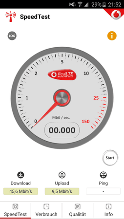

trotz anständigem Speedtest (s. Anhang) ist mein S6 im WLAN end langsam. Hatte leider noch nicht die Möglichkeit, ein anderes Netzwerk zu testen.
Downloads gehen recht zügig, Play Store bspw. lädt dafür ewig, Facebook, Instagram und sämtl. Apps auch.
Jemand ne Idee?
Danke!
Falls es interessant ist: 50k von Telekom. W-Lan Signal kommt von einem AirPort. Singal ist gut.

Kann viele Ursachen haben.
Stark frequentierter Kanal.
Störquellen, sowohl im Bereich des Routers, als auch in der restlichen Umgebung.
Bescheidener Router ansich.
usw.
Ist die Geschwindigkeit besser, wenn Du direkt am Router stehst?
Störquellen in der direkten Umgebung des Routers?
Schonmal den Kanal gewechselt? Installier Dir die App "WiFi Analyzer" mal und lass sie die Umgebung scannen. Die schlägt dir dann auch bessere Kanäle vor. Scanne aber auch in verschiedenen Räumen und schaue dann, welcher Kanal overall am besten ist.
/edit
Kann der AirPort nur 2,4 GHz, oder auch 5 GHz?

Danke für deine Antwort. Mir wird eine 5 GHz Verbindung angezeigt.
AirPort steht direkt im Zimmer, ändert sich aber auch nicht in anderen Räumen. Wenn ich mich mit dem direkten W-Lan des Routers verbinde habe ich das gleiche Problem.
Wifi Analyzer zeigt mir für meinen derzeitigen Kanal volle Bewertung an.
Dann teste mal 2,4 GHz. Ich würde ansonsten trotzdem mal verschiedene Kanäle testen.
Es gibt bei diesen Dingern nur zwei Möglichkeiten, entweder man versucht es mit einem Firmwareupdate (wenig Hoffnung) , oder man schmeißt ihn in den Müll.
