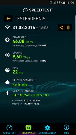

Das hab ich auch, keine Ahnung woran das liegt. Ich habe @home ne 50K Leitung, wenn das Gerät länger rum liegt hab ich an dem S6 teilweise nur so um die 30, einmal wlan aus und wieder an und dann ist es wieder schnell. Hatte ich unter Lollipop aber auch schon.
Mich stört es nicht weiter da man das bei 50 mbits nicht wirklich merkt aber auffallen tut es mir im Speedtest.

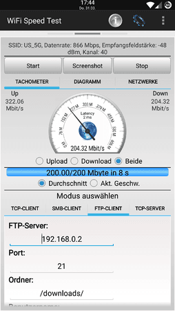

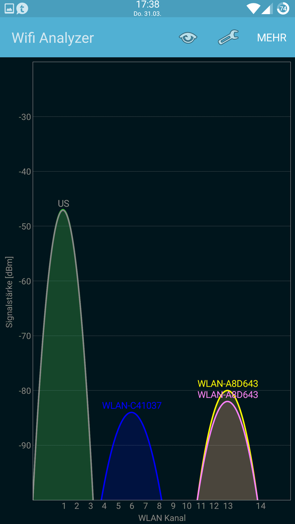

Ich hatte weder mit Lollipop, noch jetzt mit Marshmallow Probleme. Die meisten WLAN-Probleme entstehen i.d.R. durch einen schlechten Aufstellort, schlechte Wahl des Kanals und alte Firmware. Der Router/AP sollte moglichst hoch und zentral positioniert und die Antennen (soweit das Teil überhaupt externe Antennen hat; FritzBox-Fischflossen sind scheiße) vernünftig ausgerichtet sein.
Die meist eingestellte automatische Wahl des Kanals, ist ansich eine schöne Sache, nur leider funktioniert die meist nicht. Meine alte FritzBox nimmt da meist einen der am stärksten frequentierten Kanäle, was natürlich total sinnfrei ist. Auch wenn auf Kanal X keine anderen Netzwerke funken, beeinflussen die direkt benachbarten Kanäle die Signalstärke. Ich würde die Option daher deaktivieren und mich selber auf die Suche nach dem besten Kanal begeben.

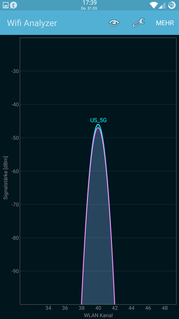

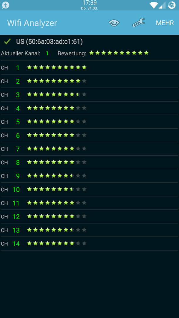

Dazu eine App wie Wifi Analyzer downloaden und in jedem relevanten Eck der Wohnung/des Hauses die Belegung und Empfangsstärke der Kanäle prüfen und dann am Ende den Kanal wählen, der im Schnitt die besten Werte erzielt. Wifi Analyzer empfielt auch einen Kanal. Gerade das 2,4 GHz Band ist in Städten meist total verstopft. Daher empfiehlt sich ein Dualband Router, bestenfalls mit externen, austauschbaren Antennen. Das Signal mit Repater(n) verstärken, wenn die Reichweite des Routers zu klein ist. Alternativ die Antennen durch stärkere ersetzen, wenn das Gerät über externe, tauschbare verfügt.
Dazu würde ich trotzdem auch noch Speedtests machen. Ein Internet-Speedtest gibt nur Aufschluss, ob das WLAN überhaupt funktioniert, zeigt aber nicht die reelle Geschwindigkeit des WLAN. Die App WiFi Speed Test macht das recht gut, man braucht aber auch eine Gegenstelle im eigenen Netzwerk. Bspw. einen PC/Laptop, der für den Test aber per Netzwerkkabel an einem Gigabit-Port eingebunden werden sollte, oder eben auch ein NAS. Die App bietet mehrere Möglichkeiten, bzw. Protokolle für Tests. Ich nutze dazu einen FTP Server, der auf meinem NAS läuft.
Also:
  • Optimaler Aufstellort für Router/AP: Zentral, hoch an der Wand oder Decke
  • Antennen (wenn moglich) vernünftig ausrichten
  • Firmware aktuell halten
  • Dualband aktivieren und Geräte je nach technischen Gegebenheiten und Priorität auf beide Bänder verteilen
  • Signalstärke und Kanalbelegung in allen relevanten Räumen überprüfen
  • Geschwindigkeit innerhalb des Netzwerkes testen
Ich schubse Daten von unseren mobilen Geräten mittlerweile nur noch per WLAN durch die Gegend. Da die Geschwindigkeit meiner FritzBox eine ziemliche Katastrophe war, habe ich vor gut einem Jahr diverse Geräte getestet. Verschiedene FritzBoxen, verschiedene Router und Access Points von TP-Link, Netgear und Asus. Ich bin dann beim Netgear EX7000-100PES Nighthawk AC1900 hängen geblieben, den ich vergleichsweise günstig bekommen habe und ein gutes Preis-Leistungsverhältnis bietet. Selbst mit den Standard-Antennen hat das Teil eine riesen Reichweite und die relle Geschwindikeit reicht vollkommen aus. Die FritzBox fungiert nur noch als Internet-Gateway und DECT-Zentrale.

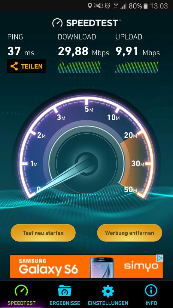

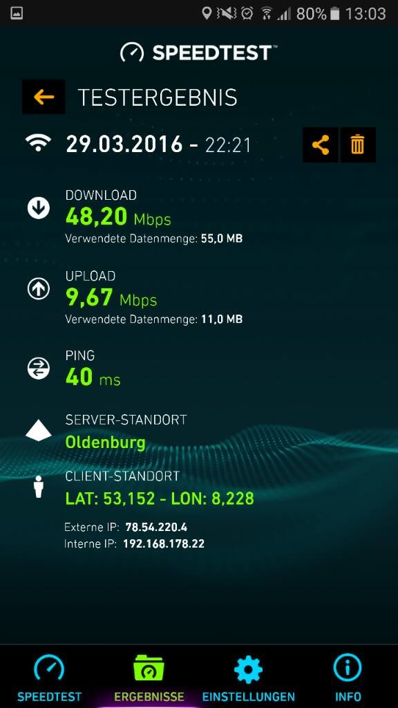

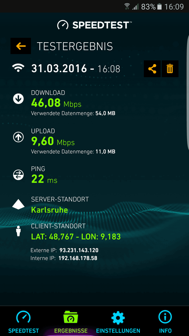

Speedtest von vorhin und vor ein paar Tagen. Gleiches Wlan aber auch auf anderen Geräten volle 50 mbits nur auf meinem s6 nicht. Mach ich das wlan aus und wieder an wieder volle 50. Komisch

@AndroidUser456
Gibt es schon seit Jahren, ich glaube beim S4 wurde es zum ersten mal berichtet.
Auch auffällig das der ping im s6 immer ca 10ms höher ist als bei anderen Geräten und so die Seiten merkbar(!) langsamer laden.
Um 10ms langsamer schätze ich mal [emoji23]
Ja mein ich :D
Aber dass der Ping höher ist kann man doch auch sagen oder?
Klar kann man das sagen von der Zahl ist er ja höher wenn er langsamer ist :).
