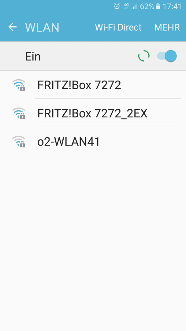

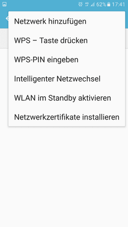

Hallo, Danke für deine Mühe. Aber in den WLAN Einstellungen gibt es keine 3 Punkte mehr da steht nur "mehr" und da dann 6 Unterpunkte. Das was da vorschlägst finde ich nirgends. Liegt das am neuen Android Marshmallow? LG Doris

Ich bezog mich auf das pure Android. Offensichtlich hat Samsung die Menüs angepasst. Da kann ich dir leider nicht helfen. Vielleicht antwortet noch jemand, der ebenfalls ein Samsung Gerät hat.
@jetDankeschön, ich hoffe,dass sich hier noch jemand findet.

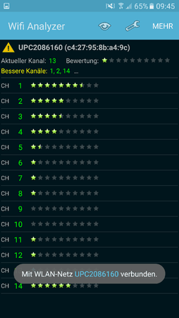

Ich habe die App WIFI Analyzer installiert, und bekomme eine Kanalbewertung von nur einem Stern. Wechsel ich dann im Router auf einen Kanal mit vollen Sternen, so bekommt auch der neue Kanal direkt wieder nur einen Stern, und der vorige bekommt wesentlich mehr Sterne. Ich nutze 2,4GHz, habe auch schon zwischen den Verschlüsselungen hin- und hergeschaltet etc, lediglich das mit der statischen IP hab ich irgendwie nicht auf die Reihe bekommen. Vielleicht hat ja jemand eine Idee woran das liegen kann.

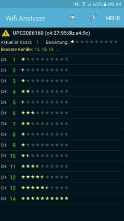

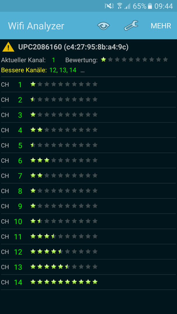

Mach bitte mal Screenshots aus Wifi Wifi Analyzer.
Welcher Router?
Wo und wie ist der positioniert?
Router ist der Technicolour7200 von Unitymedia. Habe in einem amerikanischen Forum gelesen, dass es ggf Probleme mit IPv6 gibt - was ja bei dem Router nicht auszustellen ist. Einen temporären Fix habe ich dort auch gefunden, ich habe nämlich die App "DNSet" installiert, die wohl wie ein VPN wirkt, und siehe da - es ist deutlich schneller. Aber ich würde das gerne auch ohne so eine App erreichen..
Screenshot_20160901-094440.png Screenshot_20160901-094529.png Screenshot_20160901-094546.png
EDIT: Router steht in einem offenen Schrank, ca 1.5m vom Handy entfernt, nicht verdeckt, nicht eingeengt. Andere Geräte haben auch keine Probleme mit dem WLAN.

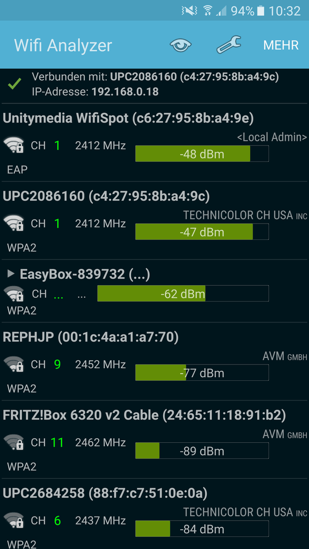

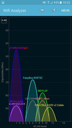

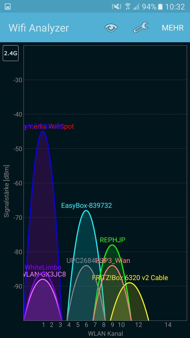

Kanalübersicht und AP Liste wären noch wichtig, bestenfalls aus mehreren Bereichen der Wohnung.
Soweit ich das im Kopf habe, ist das Teil nicht Dualbandfähig, unterstützt das 5 GHz Band aber. Können deine WLAN Geräte alle im 5 GHz Band funken?
Beste Position für einen WLAN-Router/Accesspoint ist, zentral in der Wohnung, weit oben an der Wand, bzw. an der Decke, ohne andere elektrische Geräte in direkten Umgebung.
Aus meiner Erfahrung (ich bin der Technik-Dödel für den kompletten erweiterten Familien- und Freundeskreis) ist der TC 7200 mit das schlechteste, was Provider ihren Kunden aufzwingen.
Ich weiß nicht was für Ansprüche Du an dein WLAN Netz hast. Wenn es nur darum geht, dass alle Geräte einigermaßen WLAN Empfang haben, ist das sicher hinzukriegen, solange die Wohnung klein und das Band nicht mit anderen Netzen zu Tode penetriert wird.
Wenn Du aber Daten zwischen den Geräten austauschen willst, ist der 7200 ungeeignet.
Also zunächst mal habe ich nur eine kleine Wohnung, ein Zimmer - bin Student. Empfang ist und sollte absolut überall gewährleistet sein, und ich muss auch bei 2,4GHz bleiben da nicht alle Geräte die hier im WLAN sind 5GHz unterstützen.
Es kann auf keinen Fall mit schlechtem Empfang zu tun haben (der Hotspot ist übrigens von meinem Router).
Kannst du mir denn sagen, wie ich die statische IP richtig einstelle? Was muss bei IP-Adresse rein? Gateway dürfte 192.168.0.1 sein, so greife ich auch im Browser auf die Router-Config zu.
Wie man da jetzt sieht, wird das 2,4 GHz Band ziemlich hart penetriert. Da ist es vermutlich wirklich egal welchen Du nimmst. Du kannst im Grunde nur jeden einzelnen Kanal ausprobieren.

Die statische IP hat wie erwartet nichts verändert, und auch das ändern der Bandbreite hat nichts bewirkt. Es ist wirklich jedes mal so, dass wenn ich in einen Channel gehe, er direkt als schlechtester erscheint und je weiter die anderen Channel weg liegen desto besser erscheinen sie zu sein..
