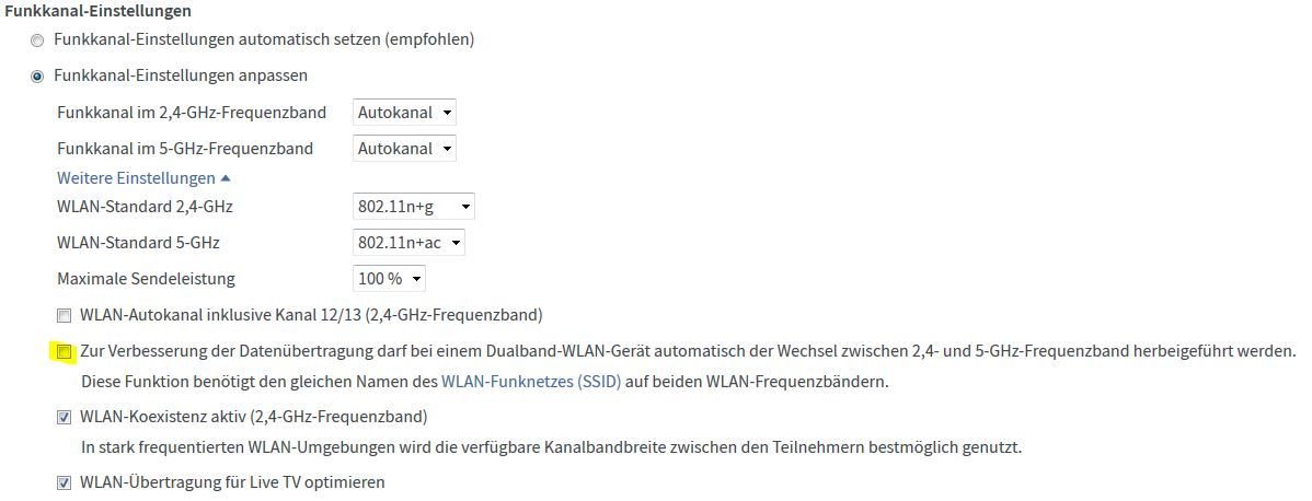

Ich habe aktuell bei mir in der Fritzbox die Funktion Band Steering ausgeschaltet. Aktuell läuft es jetzt bei mir. Mal sehen wie lange.
Update: Scheint wirklich an dem Band-Steering in der Fritzbox zu liegen. Damit scheint Android 6 und jetzt noch schlimmer bei Android 7 nicht klarzukommen.
Bei Android 6 ist es nicht so oft und krass aufgefallen. Da hat sich das Handy wieder von alleine verbunden. Bei Android 7 ist es nun ganz schlimm.
Aber wenn man es ausschaltet ist wieder alles gut.

[doublepost=1492430657,1492429715][/doublepost]Habe die Abschaltung von Band Steering gefunden glaube ich. Wie immer gut versteckt. Habe mal einen Screenshot der nun wirksamen Einstellungen angehängt, mit denen ich jetzt mein Funknetz mal beobachten werde.

Update : nach ausschalten des Band Steering muß man die Fritzbox vom Strom nehmen. Das habe ich gemacht. Nun war zwei Tage Ruhe und der Fehler tritt erneut auf. Fritzbox vom Strom genommen und jetzt läuft es wieder. Vermutlich wieder bis zum nächsten Stromreset.
Also liegt es nicht an dem Band Steering.
Liegt an Android 7. Weil den Fehler hatte ich vorher nicht so krass.
Im Log der Box sieht man auch, dass die die Anmeldung aufgrund falschen Schlüssel fehlgeschlagen ist.
