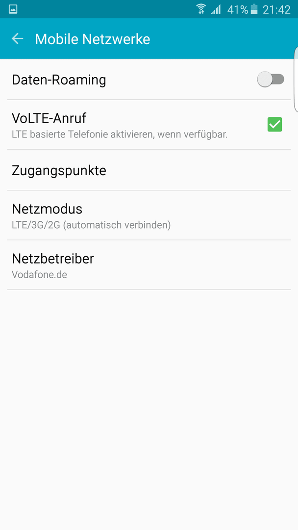

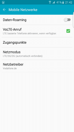

@fossi33 kannst mal bitte ein Screenshot machen von dein VoLTE Menüpunkt im Handy?
Habe auch Multisim, funktioniert einwandfrei.
Tip: Vielleicht solltet ihr mal eure Master Sim ins Edge stecken!?
ist die Master Sim. die 1. Multisim ist im Tab und die 2. nicht an
[doublepost=1452716690,1452716655][/doublepost]kannst bitte mal ein Screenshot schicken von den Menüpunkt der dann im Handy zu sehen ist?
[doublepost=1452717450][/doublepost]was vielleicht gut wäre wenn jemand S6 Edge hat mit funktionierenden VoLTE bitte mal Screenshot von der Geräteinformation machen. Ob ich auch genau die gleiche Software drauf habe.
Ist jetzt vom Edge plus. Aber sieht gleich aus.
genau den Punkt habe ich ja nicht einmal :(
Dann hast du wohl die falsche Software drauf!?

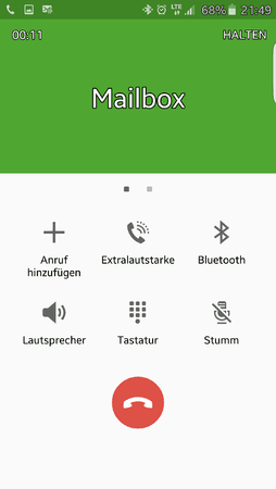

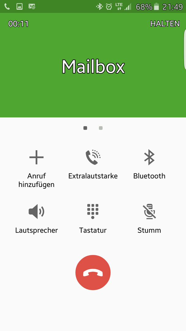

Hier mal ein Screenshot vom Telefonat unter LTE - also Volte
