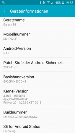

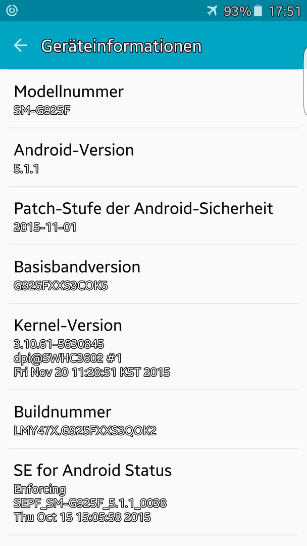

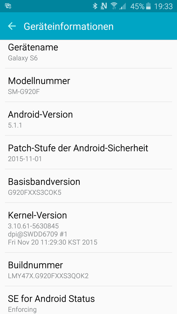

Vergleiche mal deine Geräte Informationen!
So wie auf dem angehängten Bild muss das aussehen dann funzt es auch!
So sieht es original Telekom aus!
Sollte alles passen. Der einzig nennenswerte Unterschied ist, das Du ein Edge hast und ich ein normales S6 habe.

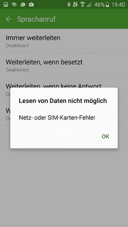

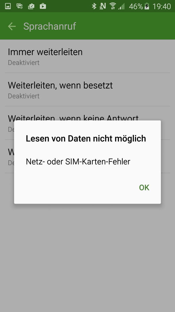

Zusätzlich habe ich auch noch ein Problem mit der Aktivierung von Rufumleitungen über das Geräte-Menü.
Ist auf dem zweiten Screenshot zu sehen.
Scheint zwar auf den ersten Blick nichts mit dem Thema zu tun zu haben. Das Rufumleitungsproblem habe ich mit der SIM auch in anderen Handys.
Bin aber am überlegen, ob mein VoLTE Problem evtl. mit einer nicht richtig aktivierten SIM zu tun haben könnte.
