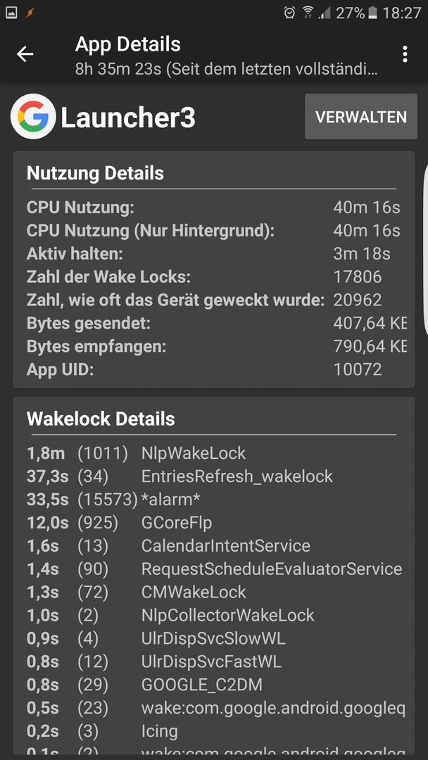

Seit dem letzten Update ist mein Akku nicht mehr kalibriert (geht bei 30% aus) und er leert sich deutlich schneller.
Einige Recherche brachte, dass mein Telefon in 12h 11h aktiv gehalten wird.
Der Launcher3 nimmt dabei 20% des Verbrauches ein.
Kernel Wakelocks: "alarmtimer" = 50% der Zeit
Aufgeweckt: Platz 1: 40.000x "Launcher3"; Platz 2: 1.600x Play-Dienste.
Anscheinend läuft der Launcher3 amok. Das ist doch der Default Galaxy Launcher, oder?
Was kann ich tun?
12h Laufzeit mit fast 4.000 mAh ist düster...

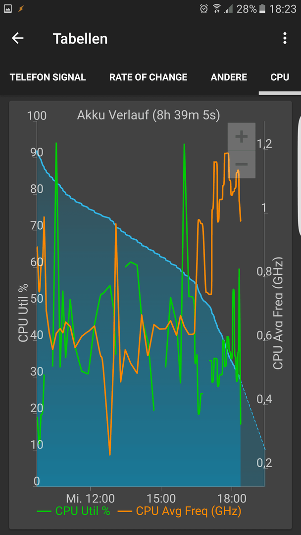

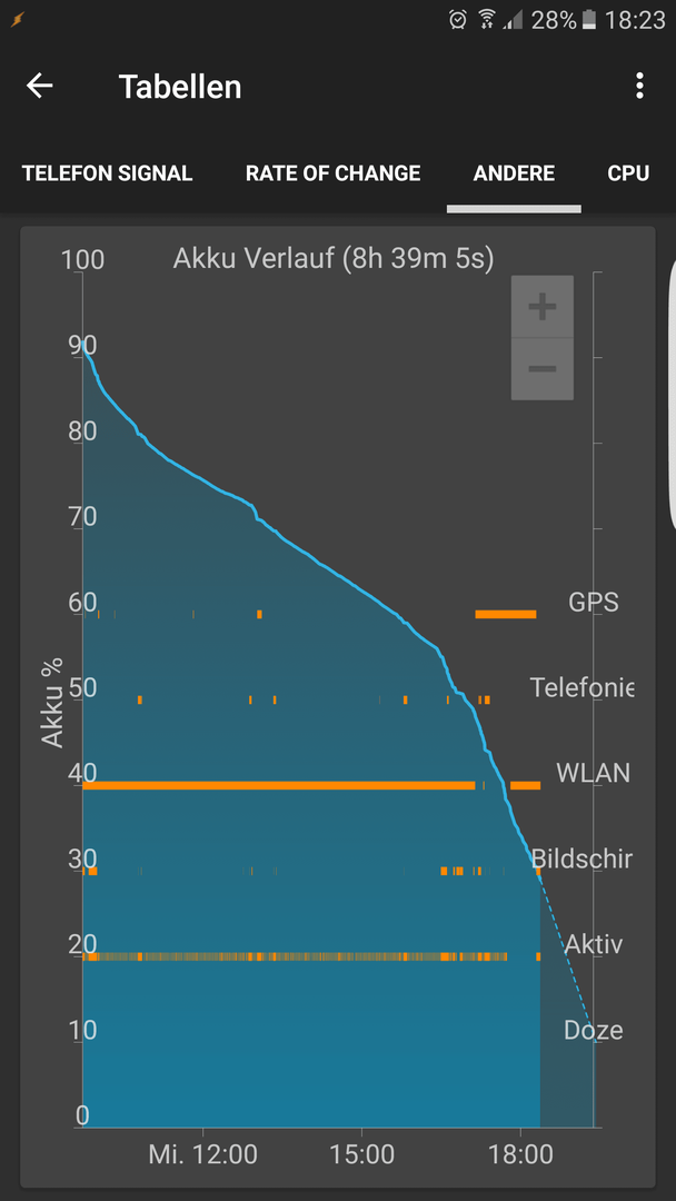

[doublepost=1482946168,1482945459][/doublepost]hilft das?

Ich habe exakt das gleiche Problem seitdem Update von der Google App. Geholfen hat folgendes:
- Launcher3 App im Anwendungsmanager suchen
- Deaktivieren
- Er fragt ob die Werks-App wieder installiert werden soll, das natürlich bejahen.
- Nachdem das geschehen ist, die Google-App wieder aktivieren (heisst dann nicht mehr Launcher3)
Und dann geht es wieder mit dem Verbrauch. Die App dann erstmal nicht mehr updaten.
