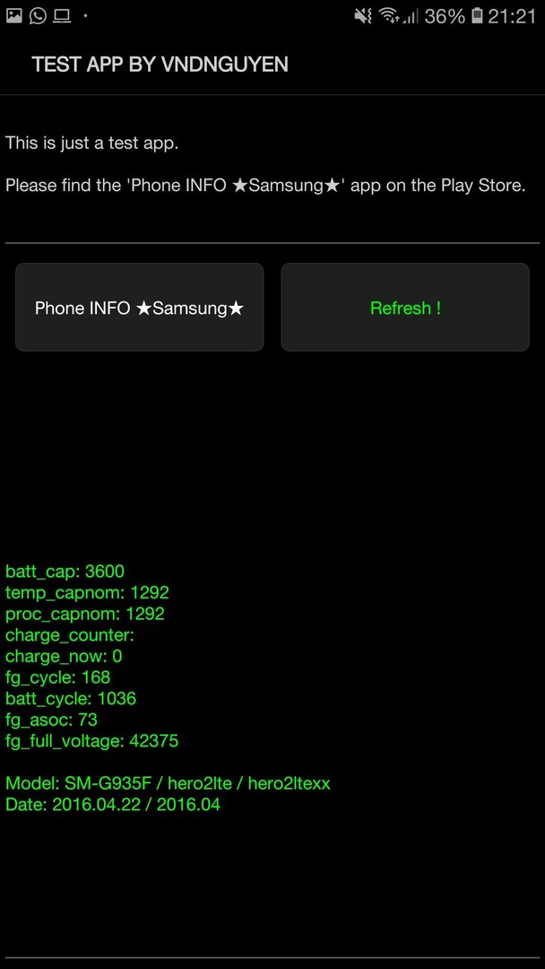

@John Coffee
mein Handy ist genauso alt wie deinen gekauft Mai 2016, läuft noch wie vor und nach in einwandfreien Zustand nur ich merke dass die Akku langsam schneller leer wird als gewöhnlich langsamer. was ist das denn für ein App zum Auslesen der Ladezyklen?
zum Reparatur schicken bringt schon wenig bis nix, weil da die fast so gut wie keine Ersatzteilen haben.
@Nocturne1984: phone Info

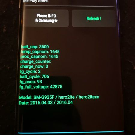

@audianer, meinst du dieses dann:

Akkuwerte bei mir ups :-D

@John Coffee : Der Wert 93% stimmt nicht. Warte mal noch so 2-3 Ladezyklen ab dann fällt der Wert rapide. Der % Wert ist erst dann realistisch wenn fg_cycle bei 5 oder mehr ist. Ich habe bei meinem Edge nach 650 Zyklen den Akku gewechselt und die Gesundheit war da bei 70%.
@Nocturne1984 : Bei dir würde ein neuer Akku einen nicht unwesentlichen Unterschied machen ;)
Reaktionen: maik005 und John Coffee
Was bedeutet denn fg_cycle wie oft ich es aufgeladen hab seid reset? Bei Saturn neuer Akku kostet 69€, würde sich für das Gerät ja eigentlich noch lohnen.. Hmm

fg_cycle ist der Wert wie oft der Akku vollständig geladen wurde. Dieser Wert wird zur Berechnung der Akkugesundheit fg_asoc verwenden. Man kann ihn zurücksetzen indem man den Akku kurzzeitig vom Gerät trennt oder die Firmware via Odin neu flasht.
batt_cycle ist im Grunde das selbe, nur lässt sich der Wert nur von einer Samsung Zertifizierten Werkstatt zurücksetzen.

Find jetzt 700 Zyklen für nen modernen Smartphone Akku nicht viel. Das haben manche innerhalb eines Jahres, vlt auch nach 1,5 Jahren. Da wäre der Akku aber schnell verheizt ...
Das wäre ja 2 mal täglich komplett entladen + wieder aufladen. Man müsste dabei wirklich mindestens 80%+ seiner gesamten Zeit, in der man nicht schläft, am smartphone aktiv sein, um das hinzukriegen.
Ich war ja schon nicht gerade ein "casual nutzer" und hab die 600 Zyklen gerade erst nach rund 30 Monaten "geknackt", und in der Zeit waren noch 72%~ Restkapazität übrig. Da werd ich echt neidisch, wenn ich oben noch 93% Restkapazität seh, nach über 700 Zyklen ^^

Die Zyklen die hier angegeben werden sind KOMPLETTE Zyklen, keine Aufladevorgänge. Also wenn du das Smartphone morgens auf 100% hast und bis Abends auf 60% entlädst und dann wieder bis 100% auflädst, ist das kein ganzer Zyklus, sondern erst dann wenn du am Tag darauf bis 40% entlädst und dann wieder auf 100%. Also müsstest du um 700 Zyklen in einem Jahr zu erreichen das Smartphone 2x täglich komplett entleeren und neu aufladen. Das wird schwer in einem Jahr...
