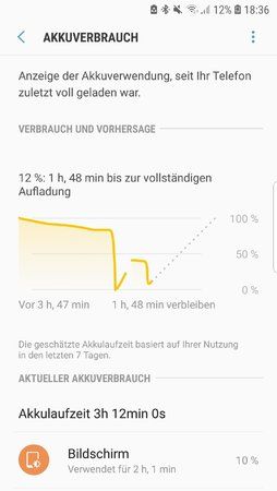

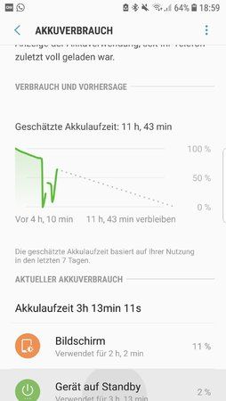

Hallo allerseits,
Ich bin Daniel und neu hier im Forum.
Ich wende mich an euch in der Hoffnung das ihr mir helfen könnt.
Es geht um mein Samsung Galaxy S7 Edge:
ich bin heute Mittag nach Hause gekommen und habe festgestellt das mein Handy plötzlich aus war. Ich vermutete das ich vielelicht in meiner Hose auf einen Taste gekommen bin, doch das Hady war leer(0%) obwohl ich es morgens geladen habe und es auf dem Weg noch 70% hatte. Ich habe es geladenen und musste dann wieder festellen das es pro Sekunden 1% verliert.
Ich habe keinerlei Idee was ich machen soll. Habe ein Screenshot vom Akku Verbrauch angehängt.
Android 8.0.0
Samsung Experience Version 9.0
Ich brauche dringend Hilfe
Danke im voraus
Grüße
