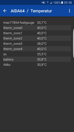

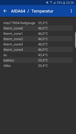

Hier im anhang meine temps und man beachte akku temp und dass ich gerade mein akku auflade aber dennoch temparaturen trotzdem sehr niedrig sind. Surfe im netz und höre noch nebenbei musik. Mein s7 edge wird ganz selten mal wenn überhaupt nichtmal annähernd lauwarm....... bleibt immer schön kühl und das sogar trotz ledercase wo die hitze ja noch mehr gestaut wird weil die hitze nicht frei raus kann.....

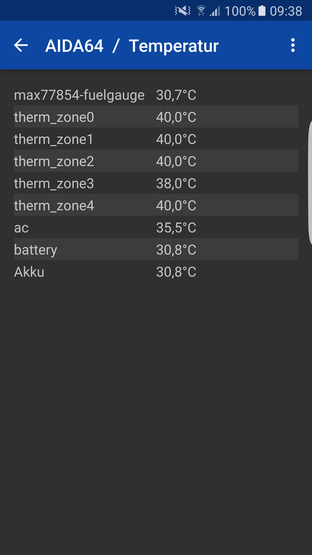

Surfe auch im Netz mit dem Handy während des Aufladens und bin mit den Temps auch sehr zufrieden.
Btw ich habe kein / nutze nie ein Case für mein S7 Edge.... Siehe auch Displaybruch Thread. XD
