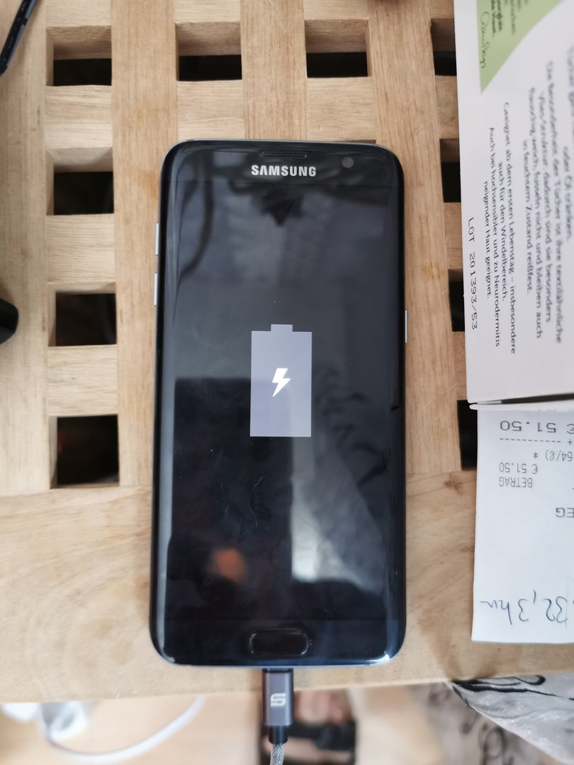

Ich bin mal so frei und poste mein Problem hier.
Nach einem Displaytausch lief das S7 Edge normal. Nach 4 Wochen fuhr das Handy nicht mehr hoch. Hing entweder hier:
Oder im Samsung Galaxy... Screen fest. Ich bemerkte eine starke Hitzeentwicklung im Bereich Ram/CPU. Nur ein Abklemmen des Akkus lies das Handy abkühlen oder neu starten. Nun wage ich vorsichtig die Diagnose das sich das Logic Board verabschiedet hat.
Wer kann mir helfen. Kann man das Logic Board noch retten oder liegt der Fehler woanders?
Kommt drauf an was genau defekt ist!
Wenn der SoC defekt ist, siehts schlecht aus.
@html6405 könnte da vll helfen ;)
Reaktionen: html6405 und Amortis
Es kann sein, dass ein Kurzschluss besteht, das schuldige Bauteil müsste man raussuchen,
wenns wirklich am SoC liegt, kann ich nicht viel machen, aber ansonsten schon :).
Reaktionen: Cloud
@html6405 Mh, soviel Hardwarekomponenten habe ich nicht hier um herauszufinden. Wenn dann müsste ich dir das Handy schicken.
Ich habe den Akku und Display schon getauscht aber der Fehler blieb weiterhin bestehen.
