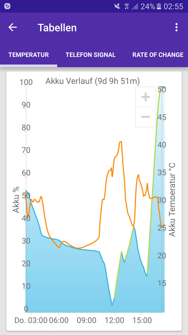

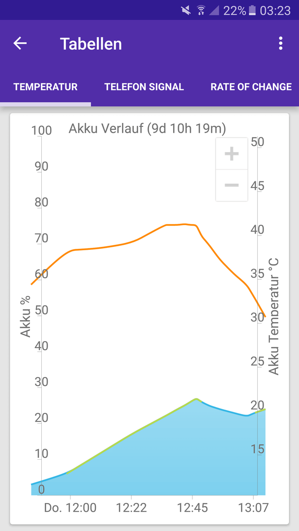

Hallo, hatte vor kurzem ein Download gestartet und mein Akku ging langsam zu neige. War bei 2%. Also hing ich es an die Ladestation (ohne Schnellladen). Download ging weiter. Anscheinend auch dann noch Update-Downloads. Später merkte ich, dass mein Handy schon etwas warm wurde. Sah dann, dass der Akku ca. 42°C erreicht hatte. Nun, hier und da ließt man ja, dass solch ein Lithium-Ionen Akku nicht über 40°C gehen sollte. War das hier was ich erfahren habe wirklich schon bedenklich?:confused2:
Jeder spricht immer hauptsächlich über der CPU Temperatur aber über Akku findent sich so wenig.
Beim S7 kommt es ja schon zu gut hohen Temperaturen über der induktiven Ladestation, vorallem über schnelles Laden. Bestimmt auch hier und da höher als 42°C Akkutemperatur. Habe ich mit diesen s7 aber bisher nicht gemacht. Mir ist das Risiko zur Überhitzung zu groß.
Was denkt ihr zu diesen Fall?

ich würde mir keine großen Gedanken machen. Ich lade überwiegend QI, jedoch mit einer einfachen Station ohne Schnellladung. Dabei erwärmt sich das Gerät nur sehr, sehr wenig. Überhaupt finde ich, dass sich das S7E weit weniger erwärmt als ich das von meinen bisherigen Android Boliden gewohnt war. Gut, bei einem Systemupdate wird es warm, aber dann lege ich es auf eine Unterlage, die die Wärme gut aufnimmt. Ggf. auch mit dem Display nach unten auf eine kalte Glasplatte, hierdurch ist es ruckzuck abgekühlt.
Ansonsten nehme ich es locker, da mich ein Akkutausch mit rd. 60 EUR nicht umhaut. Das sind weniger als 10% vom Neupreis, die evtl. nach eineinhalb bis zwei Jahren anfallen. Das ist doch echt kein Thema wenn das Gerät ansonsten noch gut ist und dann wieder läuft wie am ersten Tag, oder?
Reaktionen: freakE
Hi,
ich würde mir bei Temperaturen um 40°C keine Sorgen machen. Ich selber nutze mein Phone im Auto sehr extrem.
Ulysse Speedometer (Wegen Overlays (km/h etc) & GoogleMaps bzw. Navi. Dazu noch Laden. Im Sommer bei direkter Sonneneinstrahlung liegt die Akku-Temperatur bei bis zu 43°C. Mein Note 4 hat das auch überlebt. ^^
Erst wenn das Gerät, ohne etwas zu tun, solche Temperaturen verursacht. Dann würde ich schon mal nachgucken, ob nicht irgendeine App Quer schießt.
