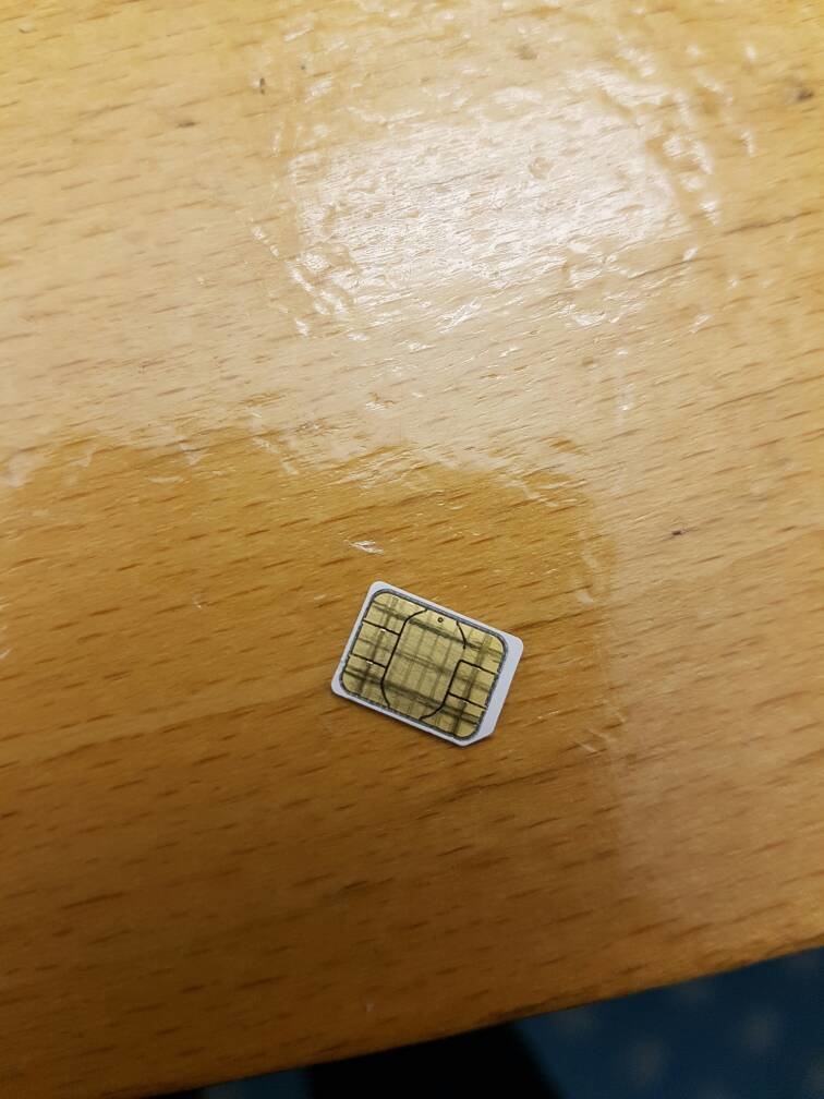

Evtl liegt es aber wirklich nur an der Sim bei mir.
Meine erste Sim sah ähnlich aus. Getauscht gegen meine nie benutzte zweite....keine Änderung.
