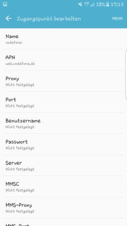

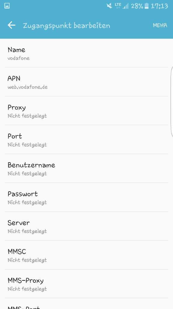

Habt ihr das dann alles manuell eingestellt oder einfach nur den Punkt auf v4 und v6 gestellt? Bei mir wars auch nur auf v4. Habe nun auf v4 und v6 gestellt und gespeichert
Ich hab es ganz neu eingerichtet. Bei der Vorauswahl kann man das nicht ändern mit dem v4v6
Hier so sieht das aus
