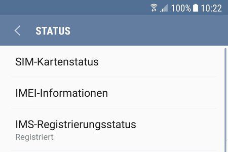

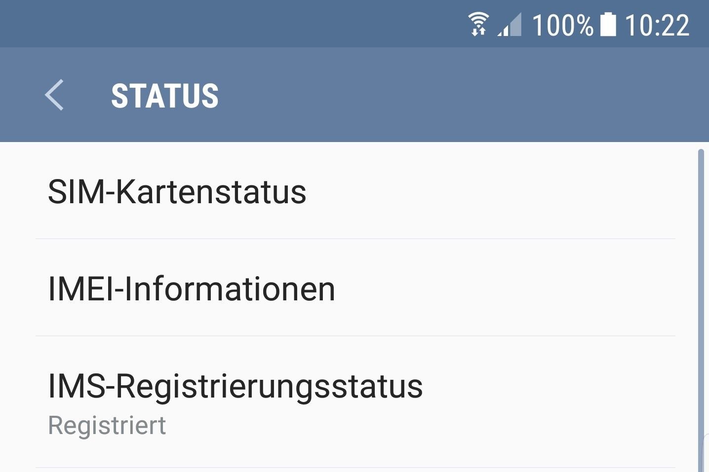

Ob VoLTE funktioniert sieht man auch unter Geräteinformation / Status / IMS-Registrierungsstatus
Bei Status "registriert" sollte es funktionieren

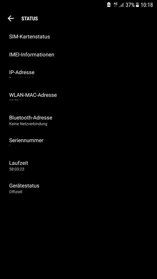

Scheint so....
KuestOne schrieb:
Wird dann wohl nur angezeigt, wenn es geht.
Nö,
wär ja zu einfach :D.
Bei mir gibts das auch nicht und VoLTE funktioniert trotzdem.
Gruß von hagex

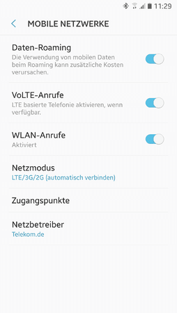

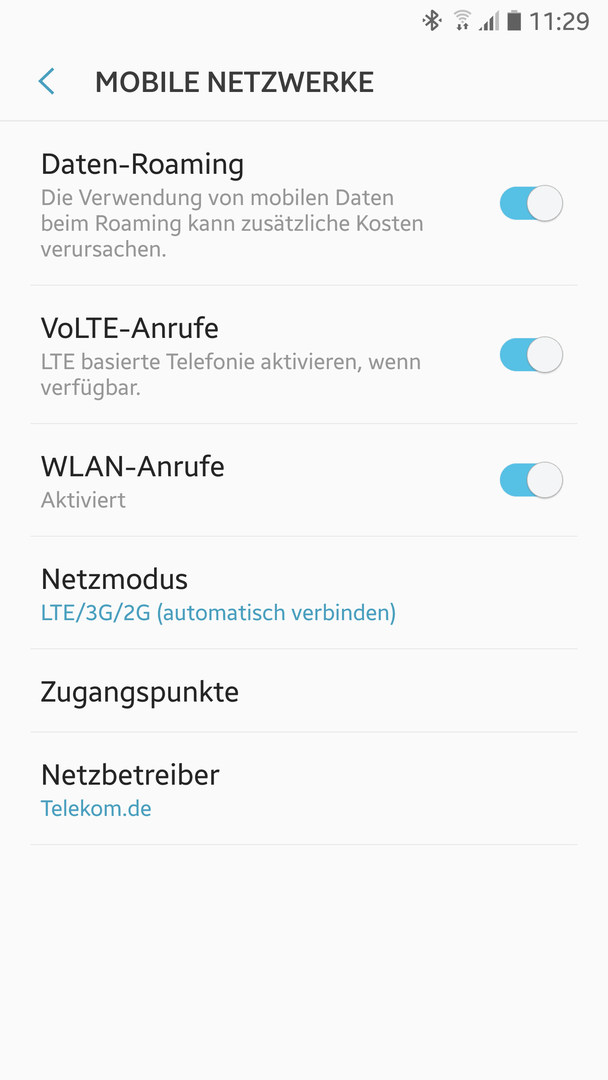

Reaktionen: Batze
