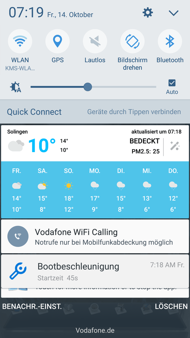

Guten Morgen Zusammen,
bei Vodafon geht es einwandfrei.
Reaktionen: mirkole und hagex
