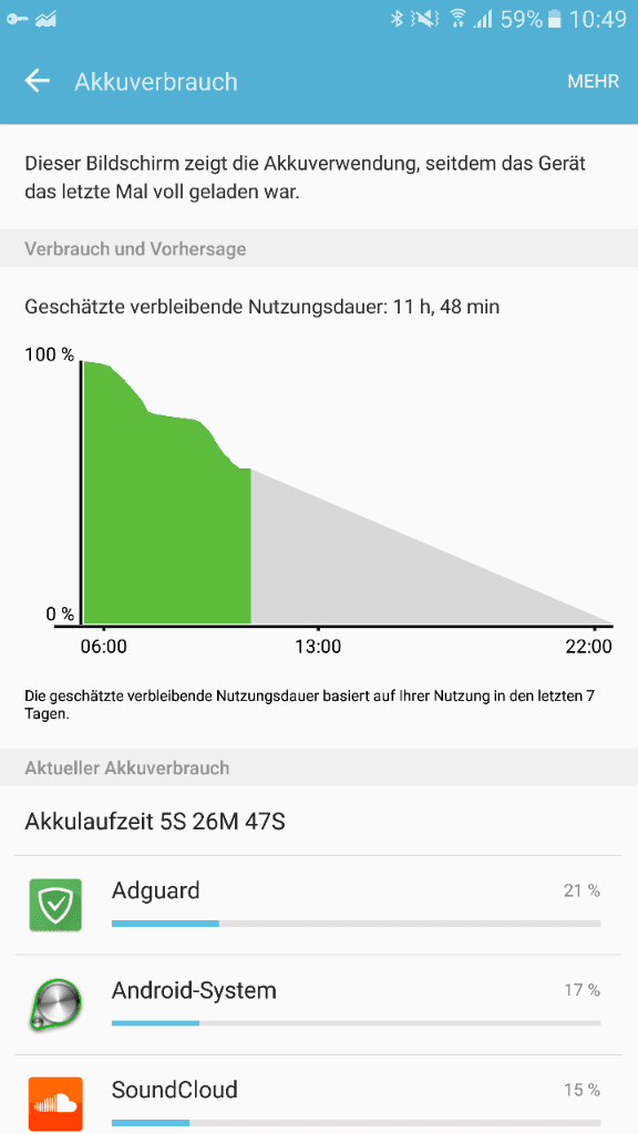

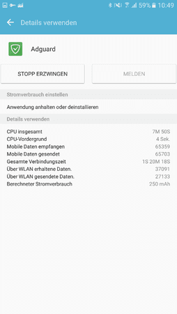

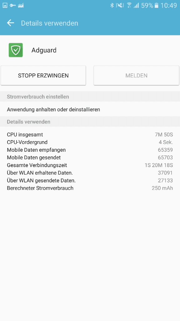

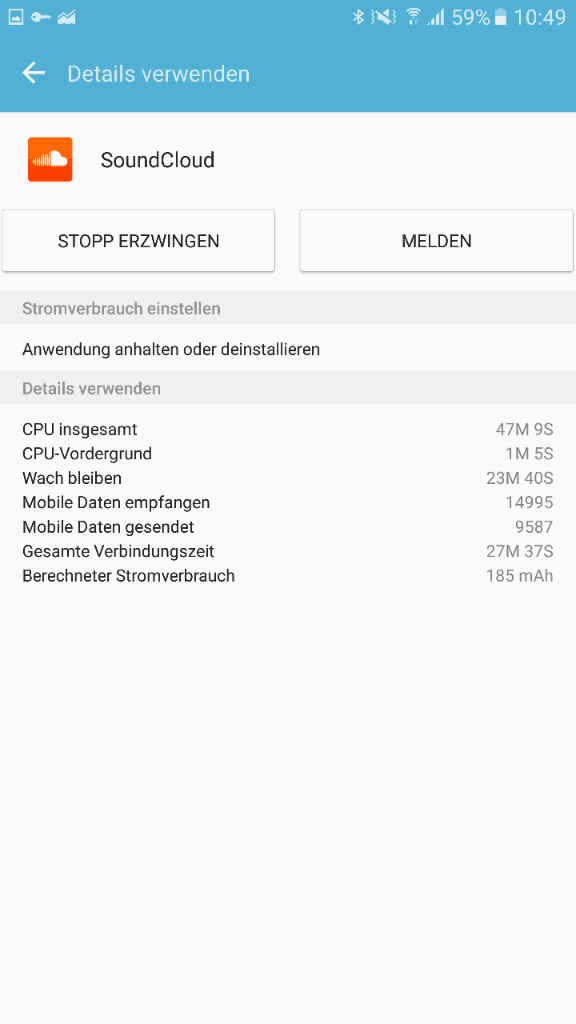

Und verbraucht Adguard tatsächlich mehr als alles zusammen?

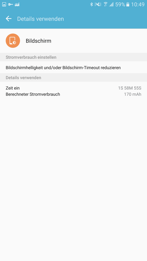

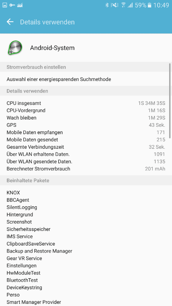

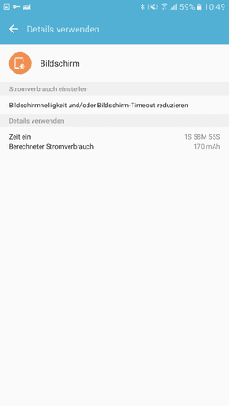

Screenshot_20161122-104918.pngScreenshot_20161122-104923.pngScreenshot_20161122-104927.pngScreenshot_20161122-104931.pngScreenshot_20161122-104935.png

Ich meinte die Apps mit separatem Internetzugriff, was hat AndroidSystem damit zu tun!
Und warum taucht SoundCloud auch seperat auf? Denke AdGuard filtert hier auch?
Verstehe dein Problem vor allem net --> du hast Soundcloud an, VPN so wie es aussiehst und spielst die Musik noch über Bluetooth ab korrekt? Dazu noch 2h Bildschirm an und noch 59% Akku! Wo ist das Problem???
Und ohne jeglichen Grund --> mehrfach geschrieben das mit Adguard was net stimmen kann, da der Verbrauch zu hoch ist!
Ich bleib dabei, mit AdGuard läuft was falsch, aber genug dazu, mehr Tips kann man dir bei bestem Willen nicht geben!

Das mir der Verbrauch zu hoch erscheint...aber vermutlich nur nen Anzeigefehler bzw. Berechnungsfehler:
Adguard for Android battery and traffic consumption issues - Powered by Kayako Help Desk Software
Vielleicht auch nur ne Schönrederei vom Hersteller - mich würden da eher die Statistiken ohne Adguard interessieren...
Vor allem:
Adguard Content Blocker is an app that will block all ads only in Yandex Browser and Samsung Internet browser without requiring you to root your device. Adguard Content Blocker doesn't blockads in any other apps.
Außerdem gibt es für den SamsungBrowser auch direkt Werbeblocker ohne root!
Und dein VPN den ich erwähnte kommt ja durch Adguard zustande...frisst definitiv auch Strom und Leistung verschlechtert sich..und wer weiss was da "mitgesammelt" wird - gerade nach Bekanntwerden der Schnüffelei von WoT, würde ich von solchen Geschichten die Finger von lassen!
