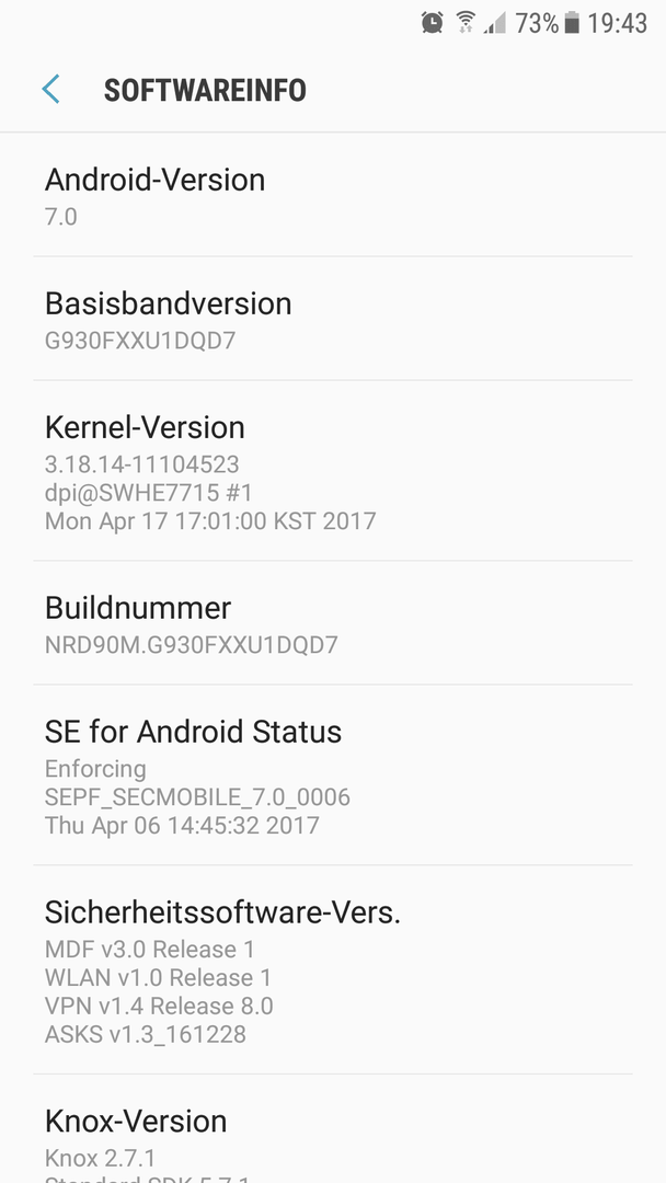

Hab heute Nacht ein update bekommen. Hab es gleich installiert und jetzt kommt es mir vor als ob mein Akku (warum auch immer?) länger hält.
Grund: Ich hab heute morgen um genau 10 Uhr das S7 abgestöpselt vom Ladegerät bei 100%. Das Handy ist jetzt seit 9h und 21 min in Betrieb und ich hab noch 75% Akku^^
Soviel hatte ich eigentlich nie abends übrig...Kann das irgendwie mit dem update zu tun haben?
Welches Update ist das?
Also ich hatte bereits Android 7.0 seit März installiert. Heute Nacht gegen ca. 0.30 Uhr kam eine update meldung. Habs gleich ausgeführt inkl. Neustart usw...
