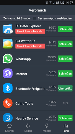

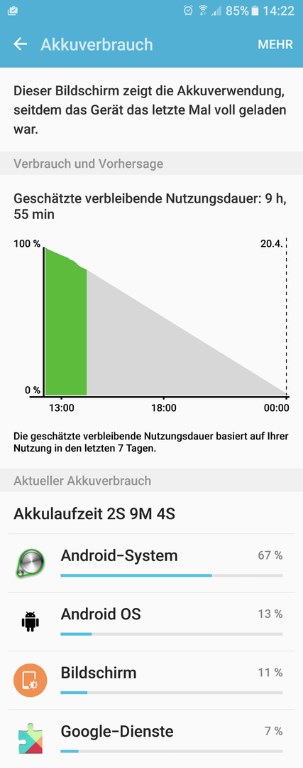

Hallo. Ich habe diverse Probleme mit dem Akku. Er geht schon im Standby massiv runter.
Beispiele:
Auf Arbeit, wo ich das Handy fast gar nicht benutze, sinkt der Akkustand innerhalb von 8 Stunden um 70%. Also von 100% auf 30%. Gut, auf meinem Arbeitsplatz habe ich keinen guten Netzempfang, weil das Gebäude gut abschirmt. Jedoch zu Hause habe ich das gleiche Problem. Dort habe ich WLAN an, mit einer guten Verbindung und der Mobilfunkempfang ist eingentlich auch gut, jedoch besteht dasselbe Problem.
Da mir der Akkuverbrauch in den Einstellungen nur sehr undetailliert dargestellt wird, habe ich noch die App "Battery Saver" hinzugezogen.
Beim normalen Akkuverbrauch sieht man, dass Android-System extrem viel Batterie benutzt. Von den 2 Stunden, die das Gerät nicht mehr geladen wird, war Android-System 1 Stunde und 50 Minuten aktiv, obwohl das Gerät hauptsächlich im Standby war.
Android OS war 30 Minuten aktiv.
Der Bildschirm 16 Minuten.
Google-Dienste 12 Minuten.
Laut Battery Saver zieht WhatsApp viel, jedoch zeigt er mir dort an, dass WhatsApp nur 2000ms lang die CPU genutzt habe...
Was ich schon probiert habe: Unnötige Apps deinstallieren. Erst war das Problem, dass "Android OS" das meiste an Batterie benutzte. Laut Battery Saver war es Swype das ständig aktiv war, also deinstallierte ich es, seitdem ist "Android System" an der Spitze.
Des Weiteren habe ich den Apex Launcher deinstalliert, ein normales Hintergrundbild eingestellt, diverse Apps deaktiviert (Facebook, Skype, Hangout, Maps, Google Drive).
Anschließend war ich noch im Recovery-Mode und habe die Cache-Partition gewiped, jedoch auch dort ohne Erfolg.
Sämtliche Apps bei denen ich es kann, sind auf Energiesparen geschaltet.
Das Handy hat nun auch schon mehrere Ladezyklen hinter sich (min. 15) und es hat sich nichts gebessert.
Die Haupteinstellung "Energiesparen" ist deaktiviert, da ich nicht explizit einstellen kann, welche Energiesparmaßnahmen aktiv sein sollen.
Was ich auch noch probiert habe ist, dass ich explizit alle Apps geschlossen habe, bevor ich das Handy in den Standby-Modus versetzt habe, sogar über einen Task-Manager, jedoch auch ohne Erfolg.
Daten
Modell: SM-G930F
Stock-ROM ohne Root, neueste Version ist installiert.
Mobilfunkanbieter ist Mobilcom-Debitel.
Ich hatte vorher das Sony Xperia Z1 Compact, und das hat gegenüber dem S7 "ewig" gehalten, obwohl ich genau die gleichen Apps benutzt habe, während das S7 bei mir im Moment im Standby gerade mal 10-12 Stunden durchhalten würde. Wenn ich es aktiv benutze vlt. nur ein paar Stunden.
Tja, bin ziemlich ratlos im Moment, vlt. habt ihr ja eine Idee.
