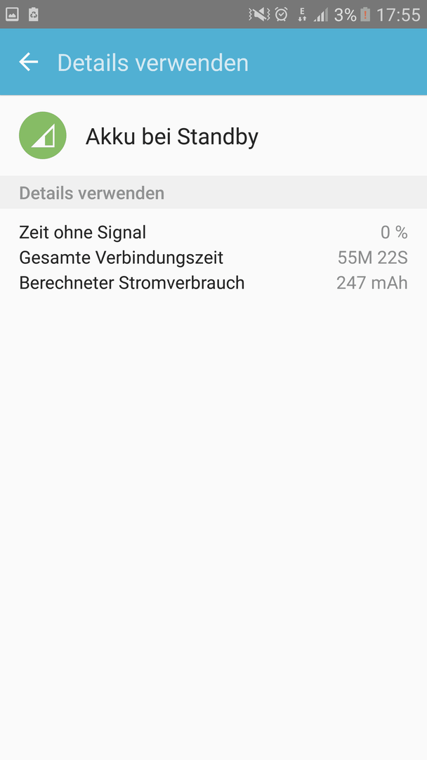

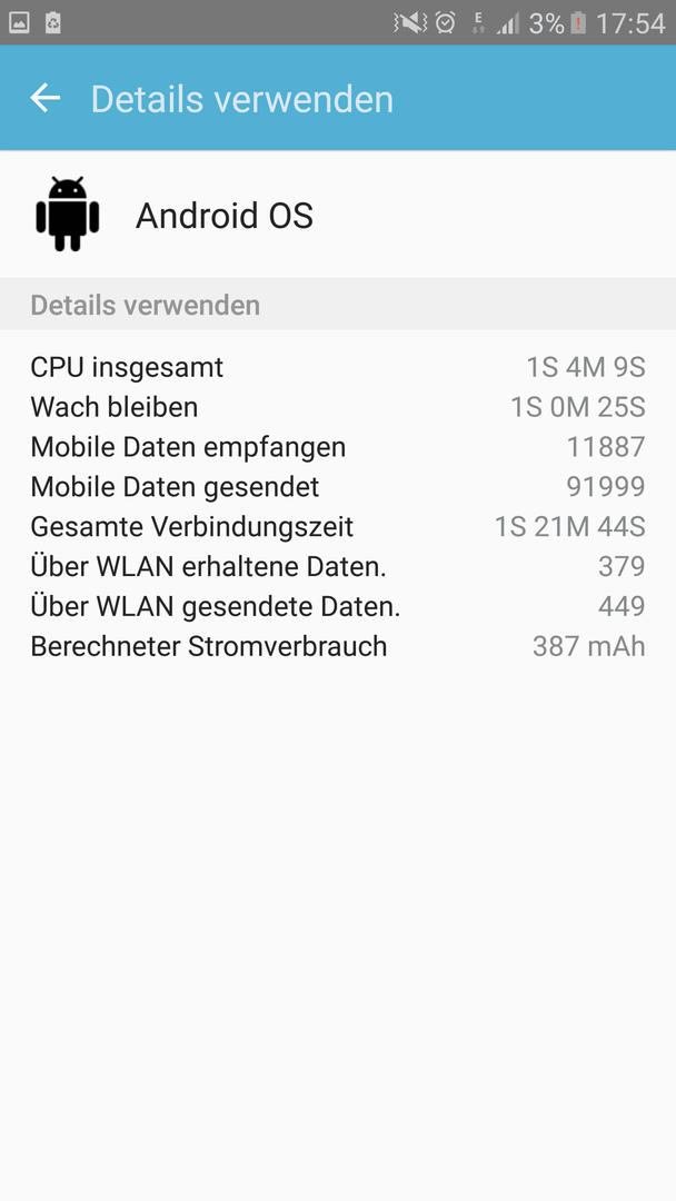

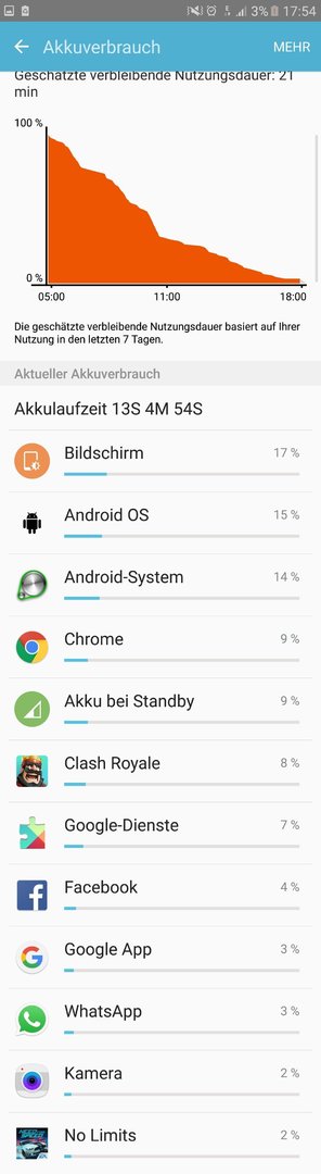

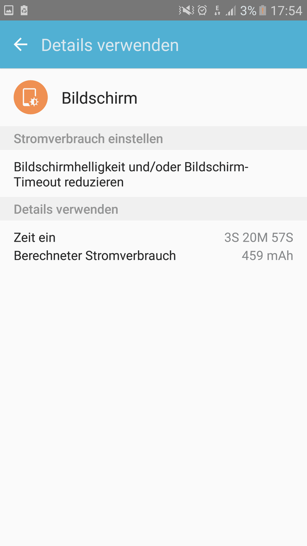

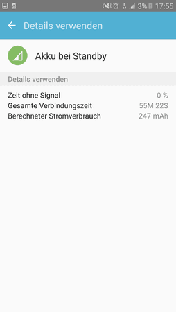

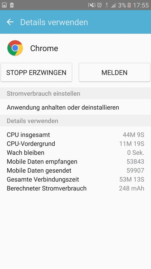

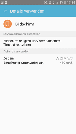

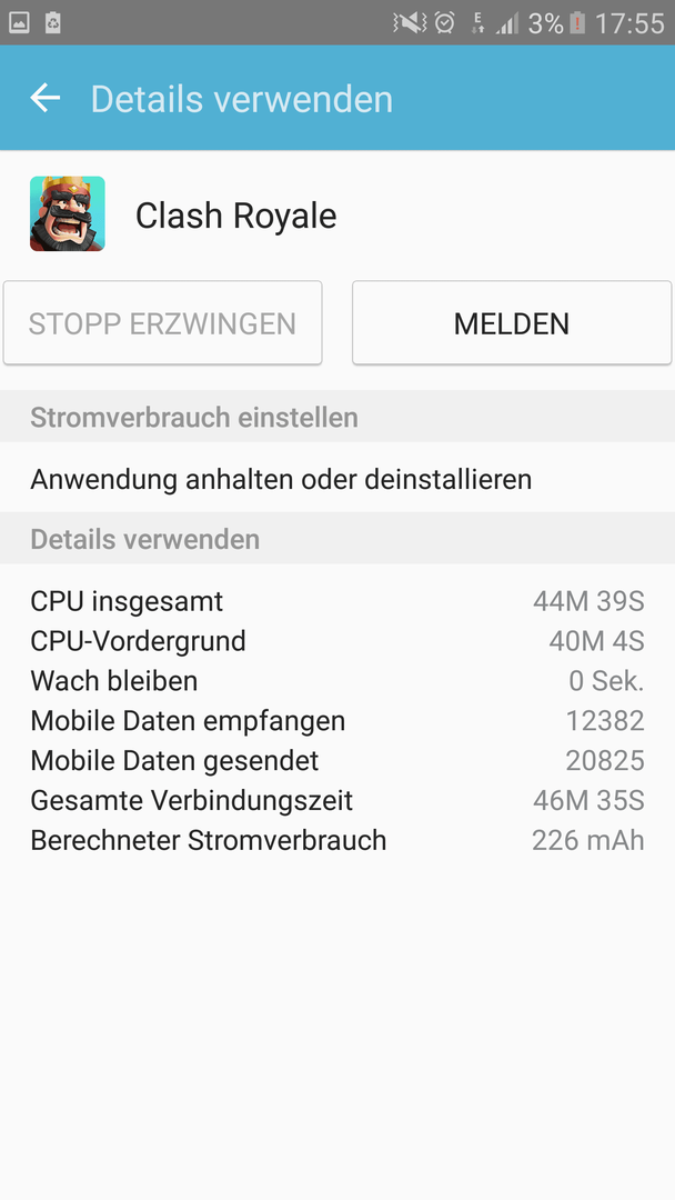

Hier ein paar Screenshots von meinem heutigen Tag. Ab 20% hatte ich den Energiesparmodus eingeschaltet.
3:20 Stunden SoT, WLAN ein, GPS ein. Helligkeit Auto (Regler war meist bei circa 75% Helligkeit), Internet über Mobilfunk (guter Empfang).

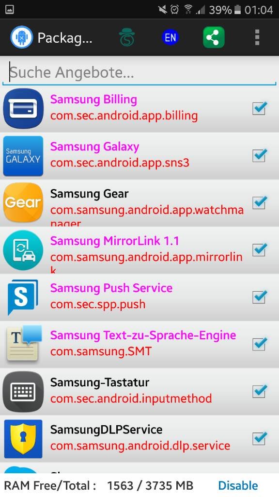

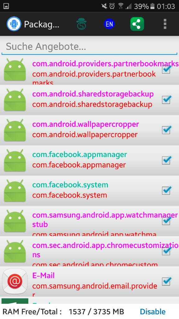

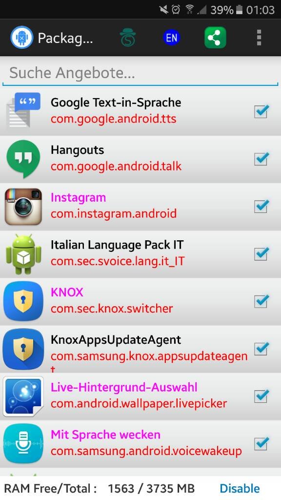

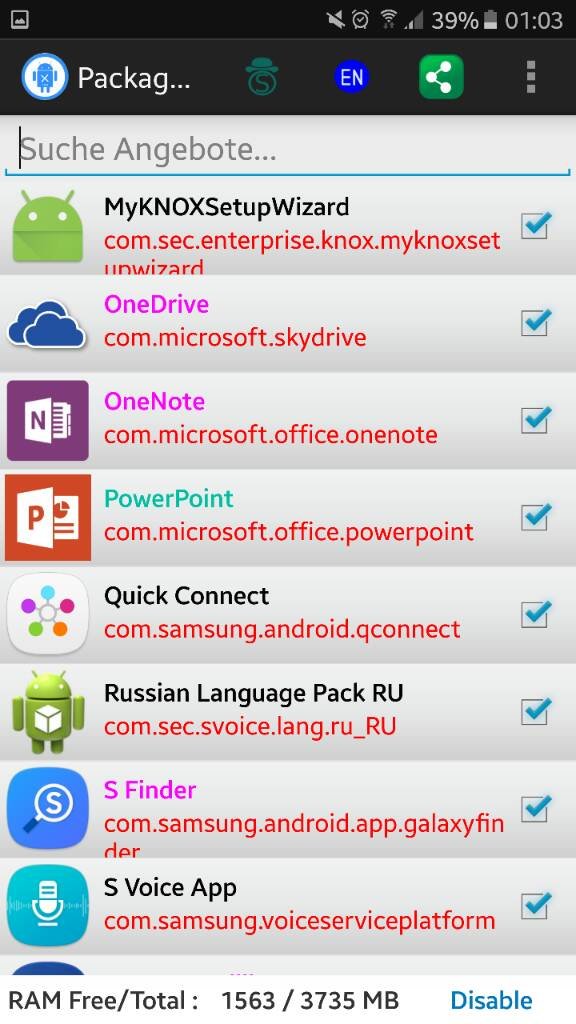

An die mit guten Akku Zeiten noch ein paar Fragen.
1. Habt ihr beim Einrichten apps etc wieder hergestellt mit Hilfe des Google Backup?
2. Nutzt ihr Stock launcher?
3. Habt ihr bestimmte Einstellungen deaktiviert?
Irgendwo muss es einen Unterschied geben. Ich hab heute 70% in 18h verloren bei 2h SOT.
Zu 1.) Wiederherstellung ja.
zu 2.) Nein. Ich nutze den Nova Launcher mit dem Sense Glass Theme.

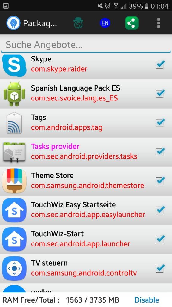

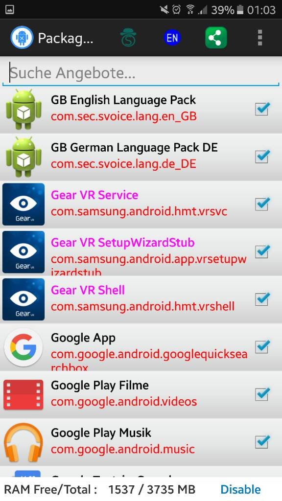

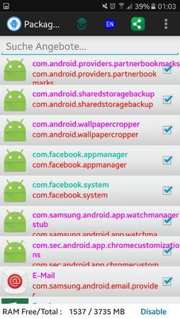

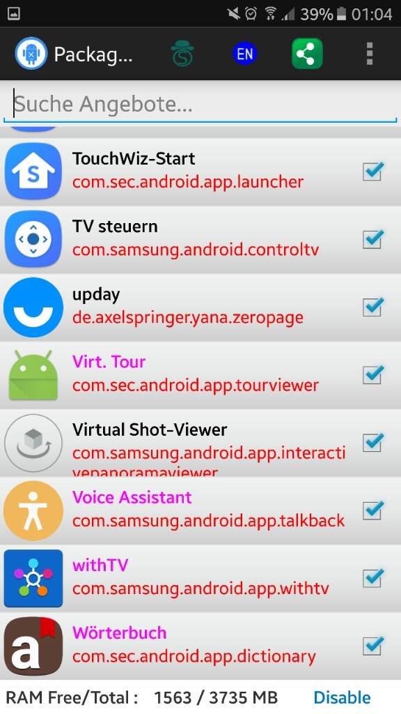

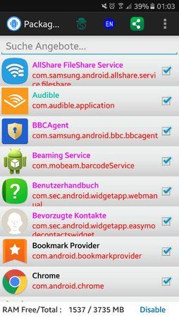

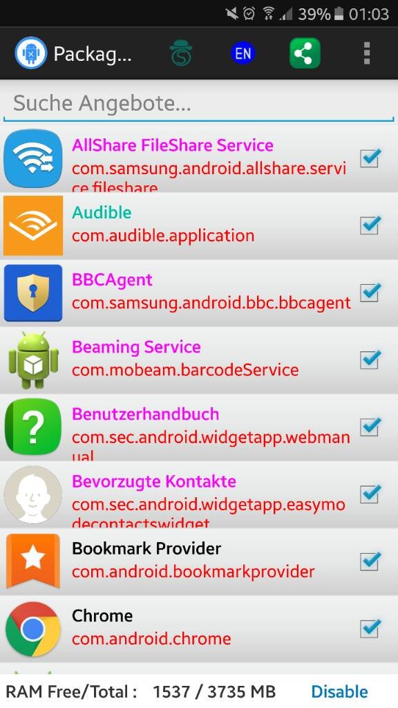

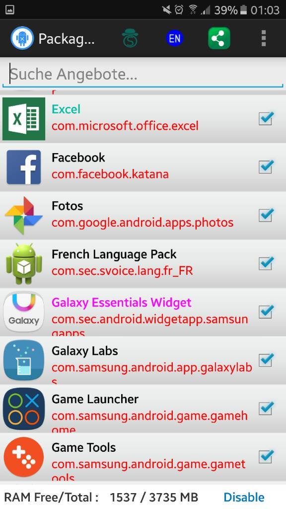

zu 3.) ach da ist einiges sinnloses was ich mit Package Disabler Pro oder per Anwendungsmanager deaktiviert habe... Hier in den nachfolgenden Screenshots die per Package Disabler Pro deaktivierten...
Und bevor hier wieder super Sprüche kommen. Das Gerät funktioniert einwandfrei. Energiesparmodus erst ab 5%, aber der kam noch nie. WLAN nur bei "bekannten" Netzwerken. LTE immer an. Helligkeit auf Auto. Ich habe jetzt gerade nach 4h21min DOT noch 40% Akku. Hab viel gezockt...

@Traindriver2302
Vielen Dank, dass du deine Liste mit uns teilst. Ich habe so auch einiges deaktiviert, aber nicht so viel wie du, weil ich nicht immer genau weiß was das alles ist. Werde das von dir mal übernehmen und schauen wie es doch dann bei mir verhält.
Aber warum machst du das mit dem Screenshot so kompliziert? Wen du nach dem ersten Screenshot auf "mehr erfassen" gehst, dann kannst du die gesamte Seite als einen einzigen Screenshot hoch laden. Das Bild wird dann zwar extrem schmal, aber man kann es immer noch zoomen und runter scrollen, da die Auflösung dennoch passt. Könntest du das ganze bitte nochmal wie eben beschrieben hoch laden, dann kann ich dein Bild abspeichern und in Ruhe alles Punkt für Punkt durchgehen, dass wäre sehr nett.
Ich finde bzw bei mir gibt es kein "mehr erfassen"! Wo soll der sein?
WTF du hast Game Launcer und Game Tools deaktiviert?! Warum kauft man ein S7 wenn man die besten Features deaktiviert???
@Mindestbestellwert
Also wenn diese Features für dich der Kaufgrund des S7 waren, dann tust du mir einfach nur leid.
Das ist einfach nur sinnlose Samsung Bloatware.

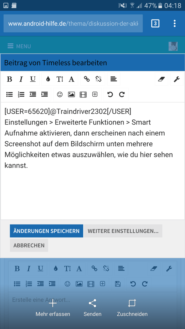

@Traindriver2302
Das erscheint kurz nach Aufnahme des ersten Screenshots
Reaktionen: nudelz
@Traindriver2302
Einstellungen > Erweiterte Funktionen > Smart Aufnahme aktivieren, dann erscheinen nach einem Screenshot auf dem Bildschirm unten mehrere Möglichkeiten etwas auszuwählen, wie du hier sehen kannst.
Tausend Dank traindriver. Ich werde mich später damit mal beschäftigen. Und das ganze geht ohne Root?
Das hab ich noch nie gesehen. Allerdings mache ich die Screenshots mit Home + Power...
Das stimmt. Wenn man Screenshots mit Power + Home Buttons macht, hat man das nicht.
Reaktionen: Traindriver2302
